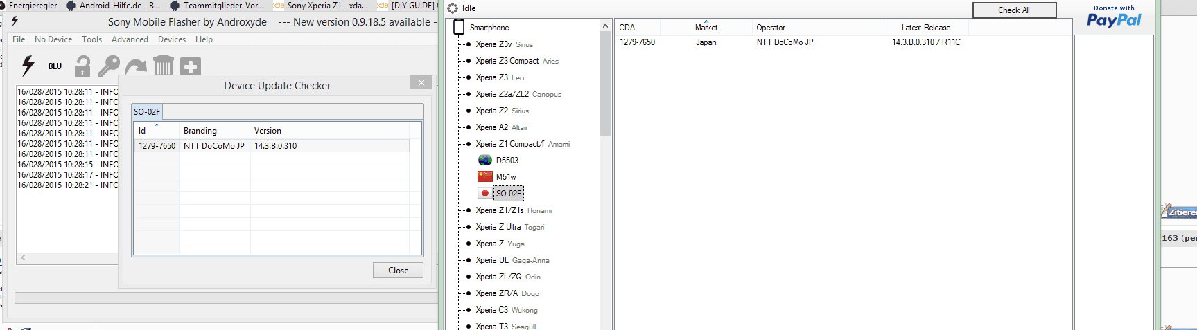

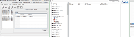

Hallo und vielen Dank für die Info. Wo bekomme ich denn die richtige SO-02F_14.1.H.1.281 FTF her? Habe gestern schon über 4 Stunden gesucht und über 3 Gb Müll runtergeladen. Mfg Majo
Hallo Majohef76,
in diesem speziellen Fall würde ich dir empfehlen, folgende Anleitung zum erstellen einer FTF zu beherzigen:
https://www.android-hilfe.de/forum/...chern-auch-jegliches-branding-etc.608451.html (Achte darauf, dass das SO-02F das Z1 f ist!)
Diese kannst du dann abschließend hiermit flashen:
https://www.android-hilfe.de/forum/...de-upgrade-debrande-ich-mein-sony.556013.html
