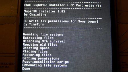

Methode 2: SuperSU und SD fix zusammen installieren per Recovery
Ihr kennt ja sicher UPDATE-SuperSU-xxx.zip von Chainfire, welches root über das Recovery ins System spielt.
Ich habe das Archiv geändert, sodass es neben root auch noch den SD-Card Fix einspielt. Ihr könnt also statt der SuperSU ZIP einfach die Datei im Anhang flashen, die flasht euch dann den Superuser und den Fix gleich mit.
Geflasht wird das Ganze im Recovery wie immer.
SuperSU + SD Card Fix

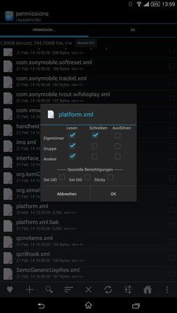

  • Navigiert in den Pfad /system/etc/permissions
  • Öffnet (oder kopiert) die Datei "platform.xml"

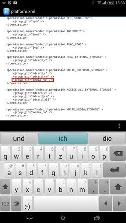

  • Geht nun in folgenden Abschnitt:
Code:
<permission name="android.permission.WRITE_EXTERNAL_STORAGE" >
     <group gid="sdcard_r" />
     <group gid="sdcard_rw" />
</permission>
Fügt hier folgende Zeile hinzu:
Code:
     <group gid="media_rw" />
</permission>
und speichert das Ganze wieder.
attachment.php
  • Habt ihr die Datei umkopieren müssen, diese nun wieder zurückkopieren. Achtet dabei auf die Rechte, die sollten erhalten bleiben (siehe bei Methode 2).

  • Kopiert die Datei mit einem Root-fähigen Dateimanager (ES Datei Explorer, Root-Explorer, ...) in den Pfad /system/etc/permissions - benennt eventuell die vorhandene Datei um, falls was schief läuft!
  • Setzt die Rechte der Datei wie bei den Dateien darunter/darüber auf
    RW-R-R-

So, habe SuperSU so angepasst, das es den Fix auch gleich mit einspielt - so spart man sich das Gefummel mit der XML-Datei. Siehe erstes Posting.
Hab das Ganze bei mir getestet, hat 1a funktioniert.
Hier die Datei - einfach per Recovery flashen und ihr habt root und den Fix in einem Abwasch.
attachment.php
