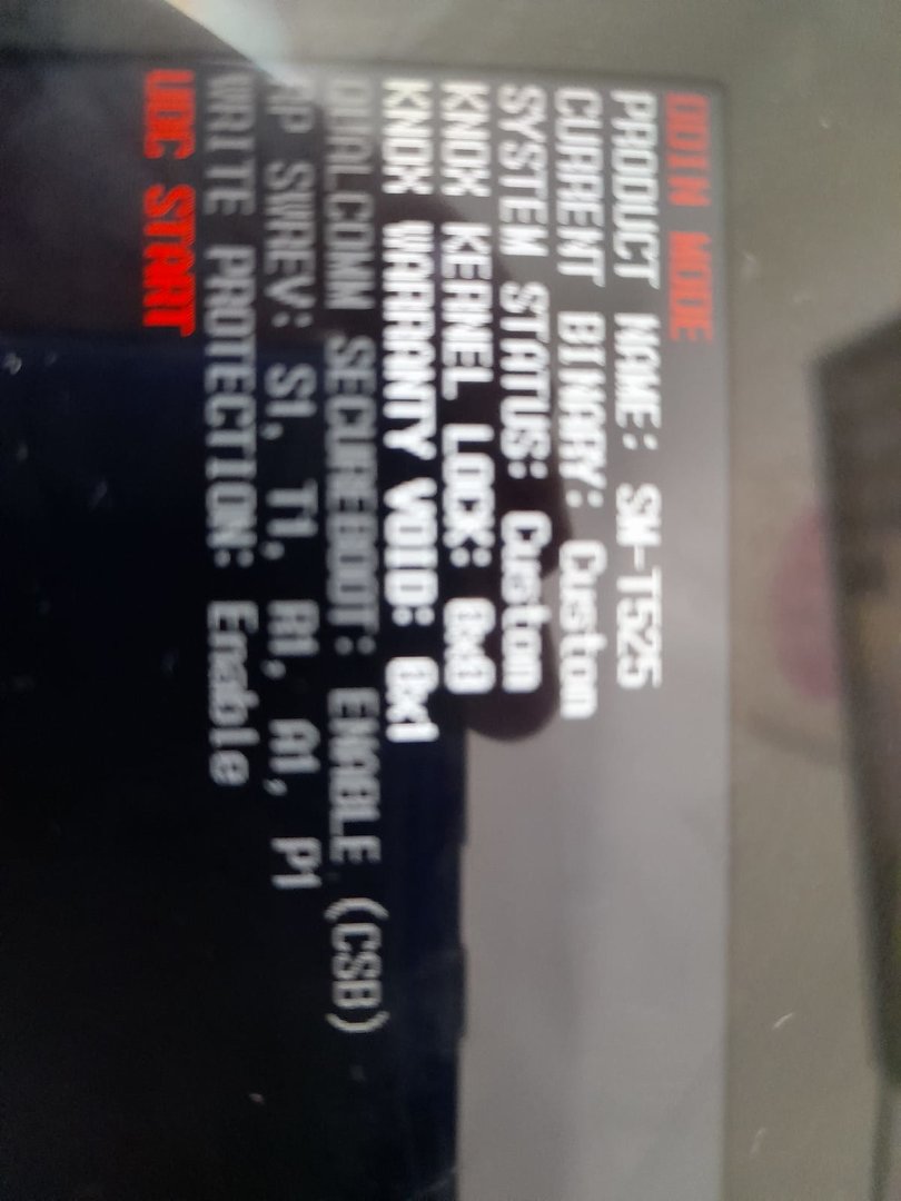

der Akku war zu dem Zeitpunkt bei 87%. Jetzt wird mir nur das Ladesymbol angezeigt oder bzw das Symbol von Samsung blinkt...im downloadmodus sieht es so aus zum recoverymodus komme ich nicht

@EmmaTante
Es sieht so aus das der Factory Reset den du wahrscheinlich vom System ausgeführt hast dir dein Recovery zerschossen hat.
Akku auf 100% laden.
Tab in den Download Modus booten
Odin 3.09 ( keine neuere Version ) auf dein Rechner installieren, Odin als Admin ausführen
Original USB Kabel mit dem Tab verbinden und aktuelles TWRP flashen und LOS neu aufsetzen.

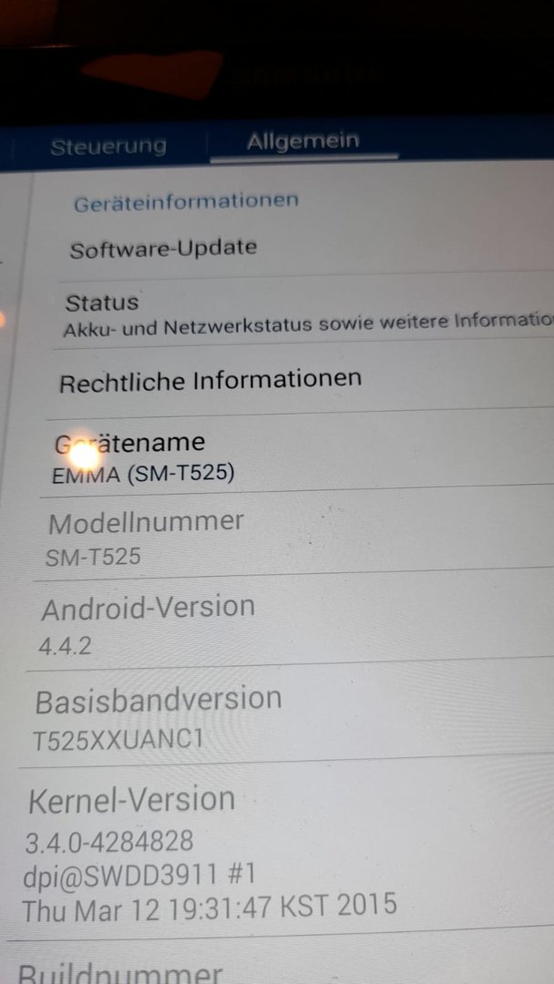

moin , hab gestern noch irgendwie Android draufbekommen, und werde dann heute nochmal ganz in Ruhe versuchen LOS draufzugekommen. :D
Soweit erstmal besten Dank und schönen Sonntag

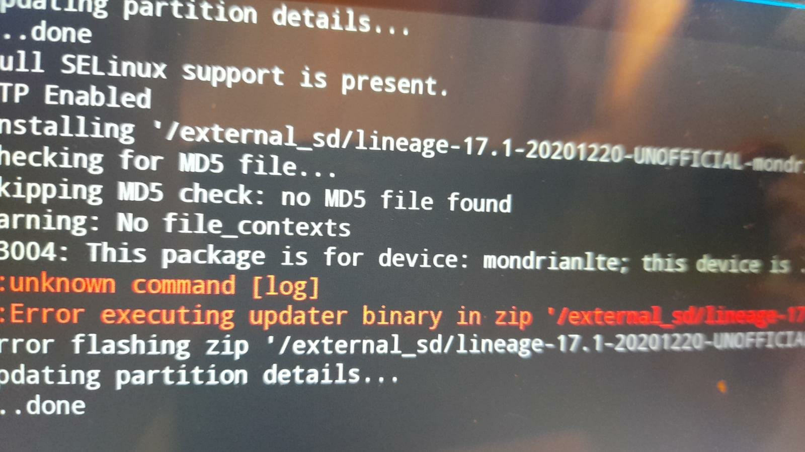

booah, ich krieg echt ne Kriese.....TWRP geht nur ne alte VErsion bei mir, sonst gibts den Bootloop....Supersu hab ich installiert und auch noch Knox deaktiviert. Aber ich bekomme ,egal bei welcher LOS version die ich mir auf die SD gezogen habe, ne Fehlermeldung

@EmmaTante
Du hast Versucht eine LOS Version für das 8.4 zu flashen.
Dein Tab ist ein picassoxxx
Lass die Supersu weg , für Root wird jetzt magisk verwendet.
ah ok, hatte ich von dem link zu XDA... dann gucke ich noch mal
SM-T520 picassowifi
SM-T525 picassolte
Xxx steht als Platzhalter für wifi/LTE
Hast du jetzt die richtigen Versionen gefunden ?

so,hab nun seit geraumer Zeit ,ca10min,das los symbol beim booten am rödeln.hoffe das aucj noch mehr kommt🙈
@EmmaTante
Hast auch ein Full wipe bzw. Clean install ausgeführt ?
Ohne SuperSu ?
danke danke danke...das ganze noch mal ohne su und zack... Vielen herzlichen dank für die Mühe bei dieser schweren Geburt🥰
