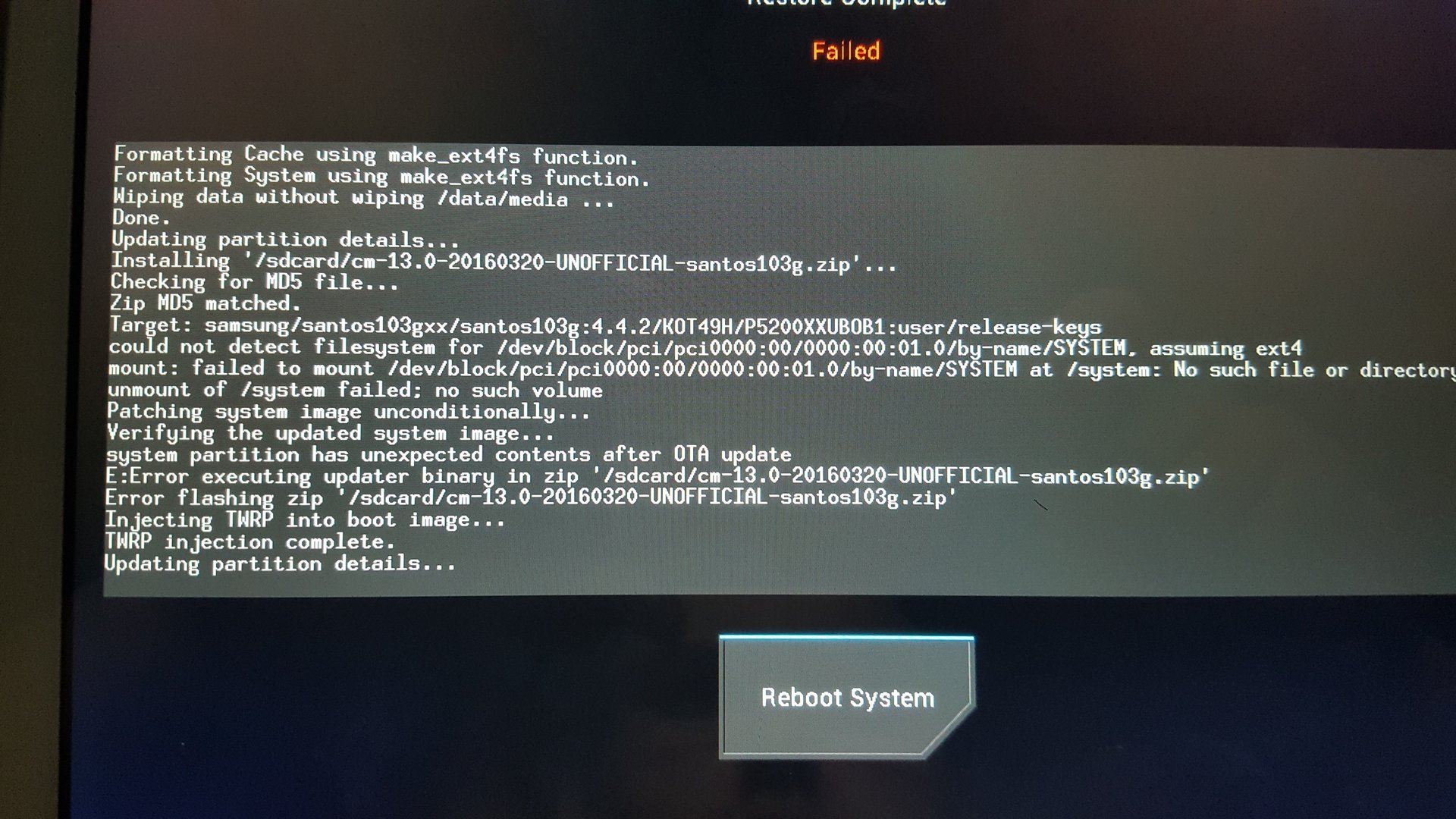

Das ist die Fehlermeldung, die ich erhalte sobald ich versuche 13.0 auf mein Tablet zu installieren. Ich verstehe allerdings nicht wie ich den Fehler beheben kann
Du hast das Update vom 20.03.16 mittlerweile gibt es 22.08.2016
Welche Twrp Version hast du geflasht?
Hier gibt es TWRP für dein 5200: ist die v3.
Das würde ich noch mal neu mit Odin flashen.
downloads for Samsung Galaxy Tab III 10.0 by nels83 | AndroidFileHost.com | Download GApps, PA GApps, Roms, Kernels, Themes, Firmware and more. Free file hosting for all Android developers
Lade dir die Firmware und die Gapps noch einmal runter und Speicher diese auf den internen Speicher.
Flash dann vom internen Speicher.
Hier gibt es die Version vom 22.08.16:
Gapps vom 16.09.2016 hier: x86
The Open GApps Project
Hi, ich danke dir @Morgensternchen.
Die neue TWRP hatte ich nicht gefunden.
Zu der Version vom 22.8.16, ja die hatte ich auch schon probiert, es war dann dieselbe Fehlermeldung.
Habe auch die 13.1 vom 27.7.16 ausprobiert, aber ebenfalls der gleiche Fehler.
Ich werde morgen defenitiv mit dem neuen TWRP es nochmal versuchen.
Zu GApps: x86 und android 6.0 stock, richtig?
Ich nehme die x86 Android 6.0 Full.......
Wird wohl an der Twrp liegen. Viel Glück.....
