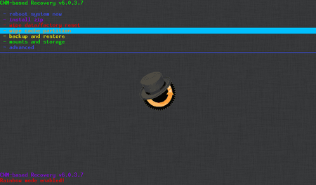

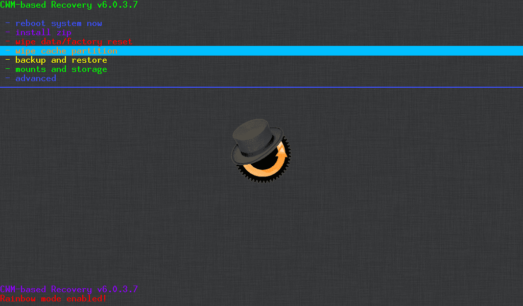

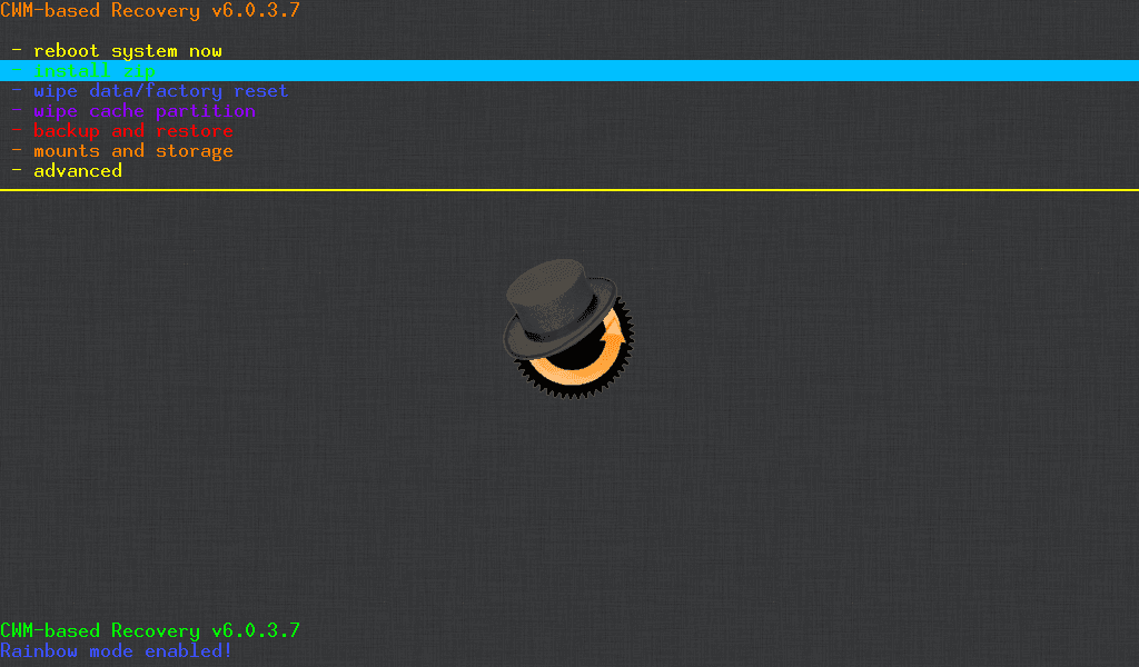

Mit einem kleinen Extra =)
Screenshots angehangen.

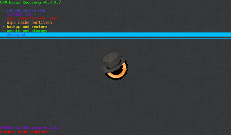

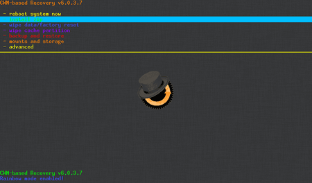

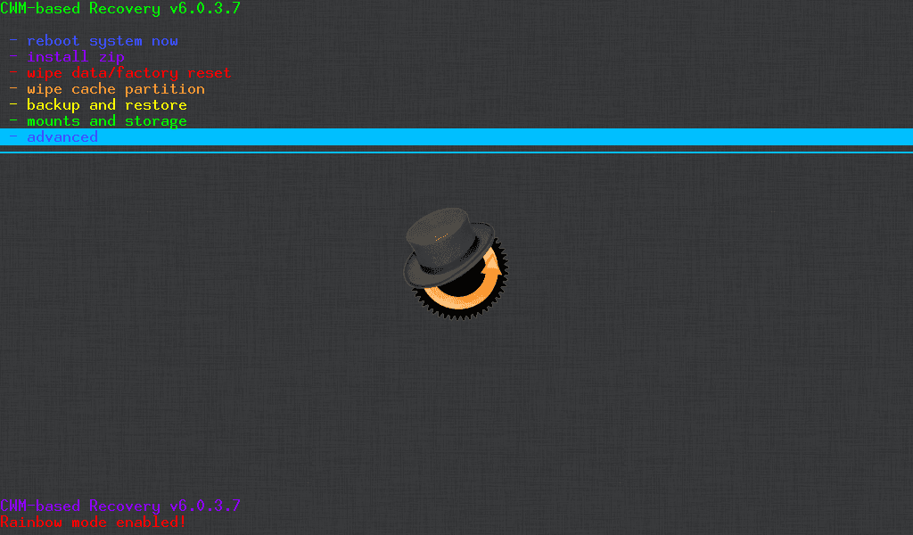

Um den "Rainbow-Mode" einzuschalten im Hauptmenü 35 x Latustärke runter bzw. 35 x Lautstäre hoch drücken (insgesamt 5x das Hauptmenü durchlaufen) :)
Unoffizielle CWM 6.0.3.7 mit Rainbow-Mode zum flashen über ein vorhandenes Recovery (z.B. als Update des vorhandenen CWM):
GT-P3100_ClockworkMod-Recovery_6.0.3.7-V6-Rainbowmode_Non-Touch-UNOFFICIAL.zip
GT-P3110_ClockworkMod-Recovery_6.0.3.7-V6-Rainbowmode_Non-Touch-UNOFFICIAL.zip
Unoffizielle CWM 6.0.3.7 mit Rainbow-Mode zum flashen über Odin:
GT-P3100_ClockworkMod-Recovery_6.0.3.7-V6-Rainbowmode.tar (Non-Touch)
GT-P3110_ClockworkMod-Recovery_6.0.3.7-V6-Rainbowmode.tar (Non-Touch)

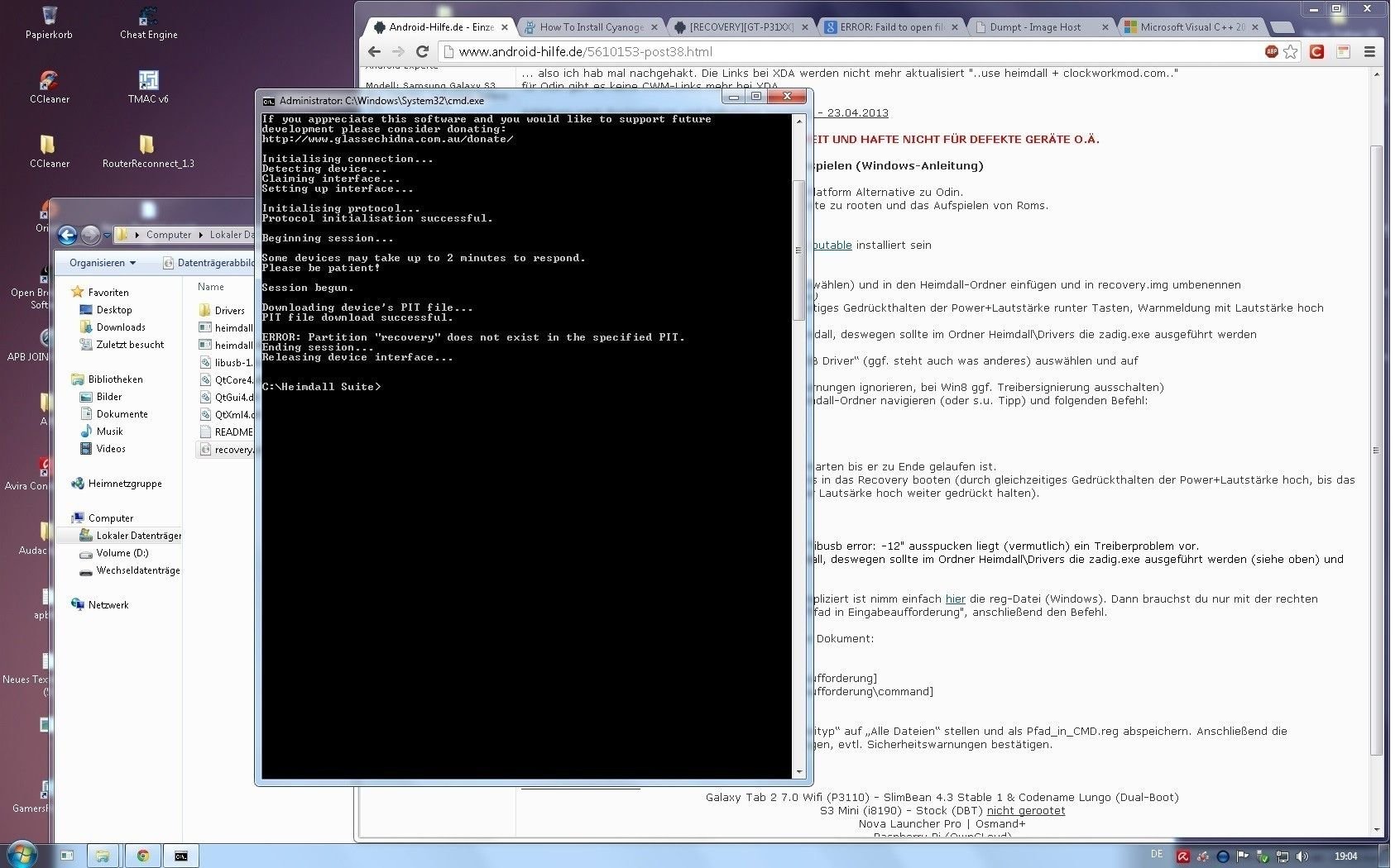

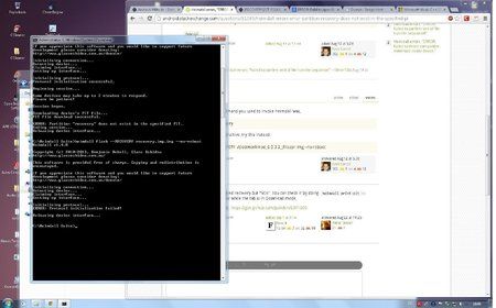

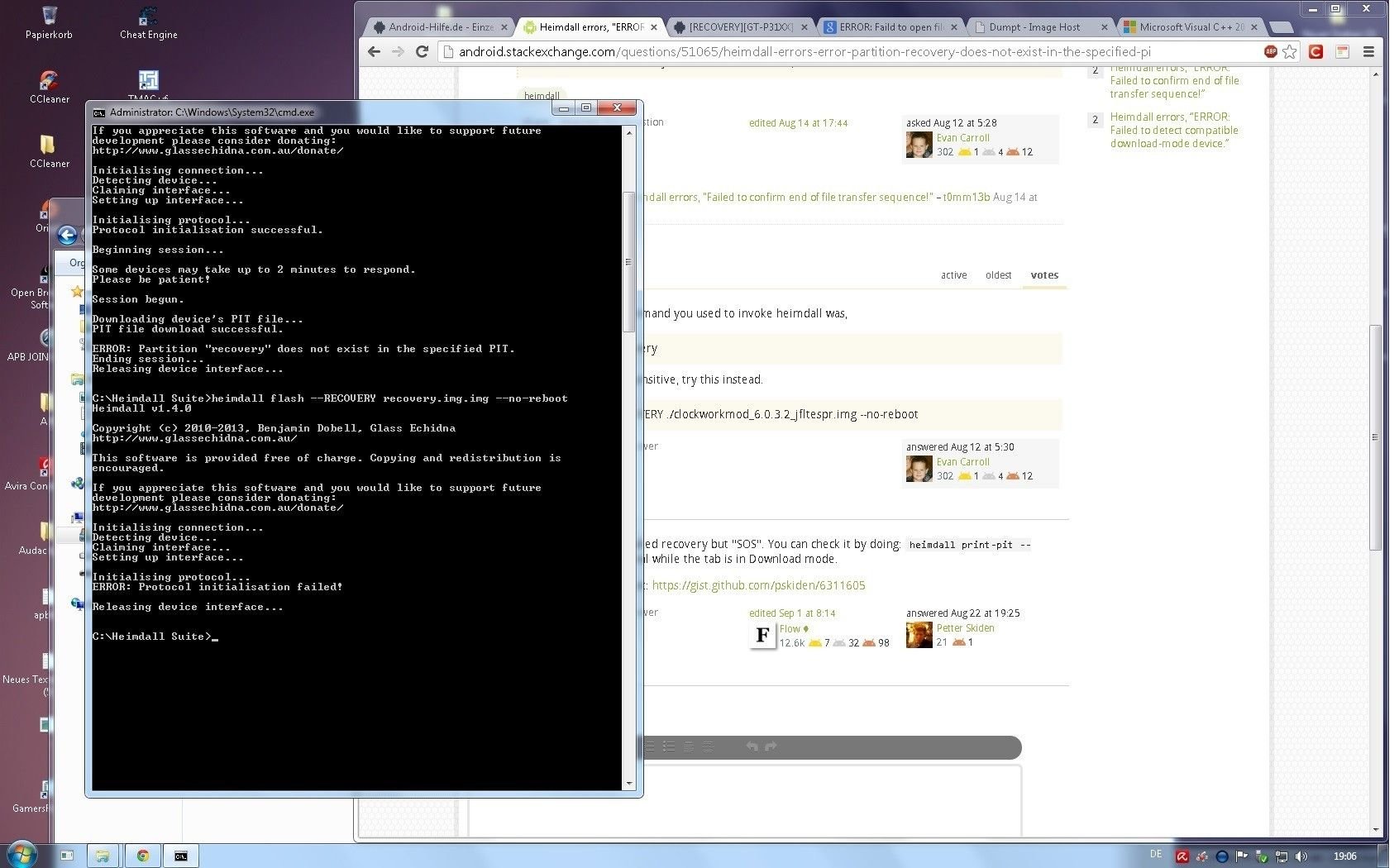

Ich versuche mein Neues Tab zu Flaschen mit @Android-Andi34 Anleitung.
Wobei ich bei ERROR: Protocol initialisation failed stehen geblieben bin kann mir jemand helfen was ich da machen könnte um diese Fehler Meldung zu umgehen oder zu fixen.

weil du
Code:
heimdall flash --recovery recovery[SIZE=3][U][B][COLOR=Red].img.img[/COLOR][/B][/U][/SIZE] --no-reboot
eingegeben hast.
Einmal ".img" reicht ;)
Sollte dann so aussehen:
Code:
heimdall flash --recovery recovery.img --no-reboot

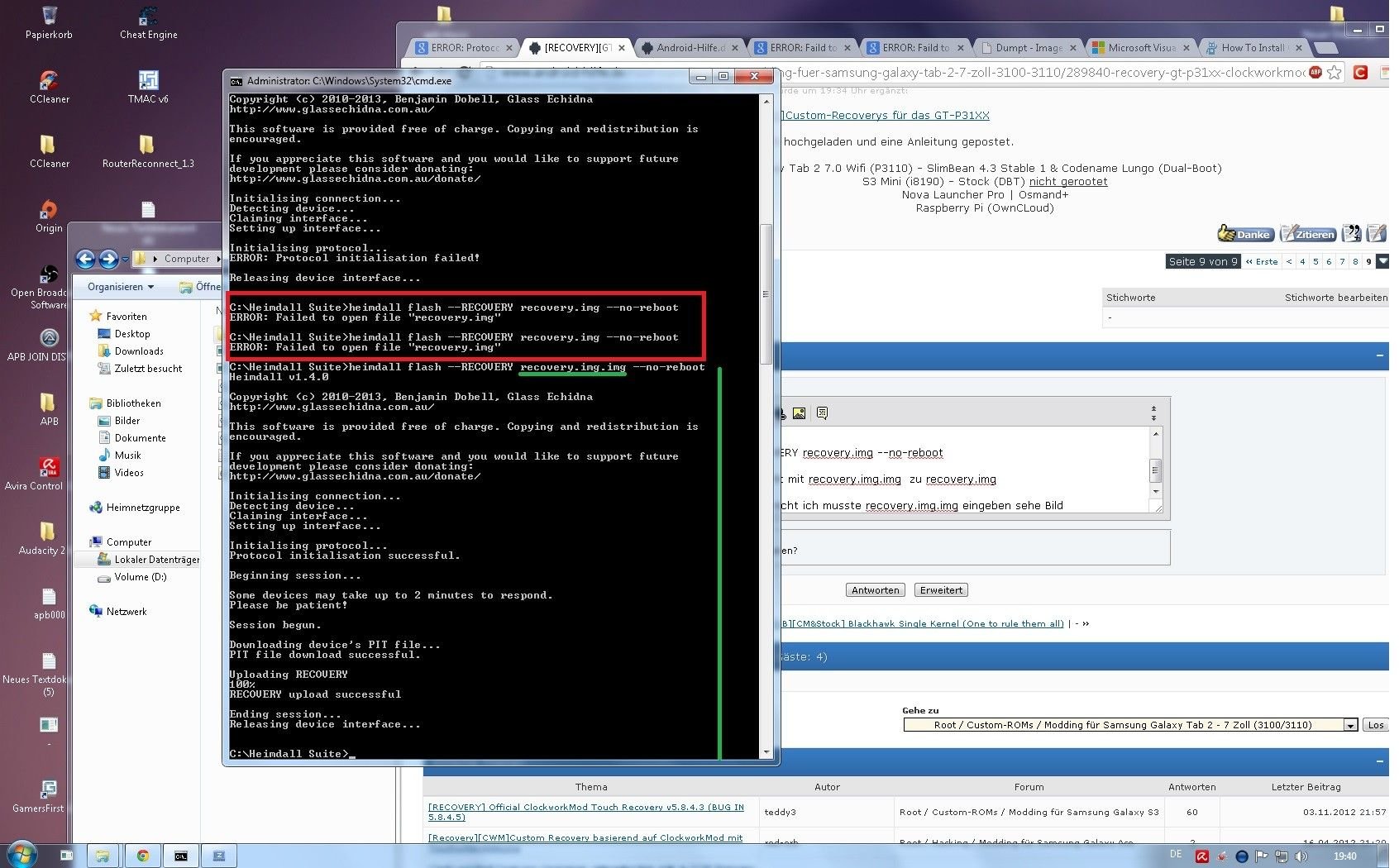

@Android-Andi34
Vielen Dank für deine Antwort aber ich muss sagen du hast ein Fehler man MUSS
--RECOVERY Großschreiben. (zu mindest ging es nur so bei mir weiter)
So sieht es aus.
heimdall flash --RECOVERY recovery.img --no-reboot
Eigentlich hast du recht mit recovery.img.img zu recovery.img
Aber bei mir ging das nicht ich musste recovery.img.img eingeben sehe Bild

Ah sorry wollte meine lösung noch sagen wie ich das behoben habe.
Ich habe die zadig.exe gestartet und denn Treiber libusbk (v3.0.4.0) gewählt. (und das zadig Fenster offen gelassen)
Und machte das Flash Vorgang noch mal und es geht :)

K.A. mehr sorry, ist schon ne Weile her, wo ich mit heimdall geflasht habe - auch nur testweise. Das hat aber nicht lange gedauert, da bin ich mir sicher und ich meine (weis es aber nicht mehr) der blaue Balken bleibt da und verschwindet nicht bis man rebootet.
Edit:
Schön, das es ging nach der Treiberinstallation.
mit dem .img.img und RECOVERY statt recovery liegt vielleicht an der neuen Version? Ich habe damals die "heimdall-suite-1.3.2-win32" benutzt.

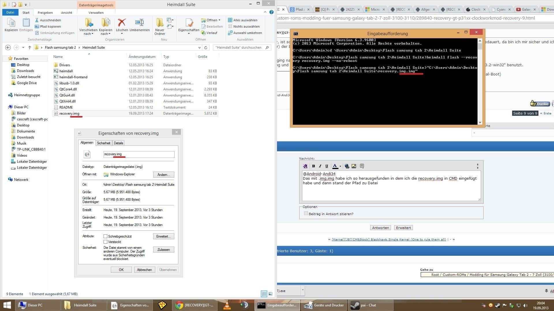

@Android-Andi34
Das mit .img.img habe ich so herausgefunden in dem ich die recovery.img in CMD eingefügt habe und dann stand der Pfad zu Datei. sehe Bild (Nicht erschrecken, habe das System gewechselt von windows 7 zu windows 8.1 beide haben aber diesen Vorfall gezeigt)
Zu RECOVERY Denke ich auch das es am Version Liegt , aber dass weiße ich nicht, mache das hier zum ersten mal.(aber das mit RECOVERY die Lösung habe ich mit google gefunden in ein Englischen Forum :Link weiß ich nicht.)

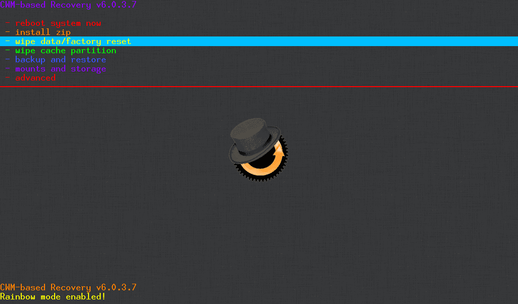

ich wollte mal über das CWM ein "wipe data factory reset" durchfüren aber bei mir steht "NO" or "NO" normalerweise sollte doch "NO" or "YES".
Aber egal welches NO ich auswähle es passiert nichts O_o Fehler ?
Ich habe CWM 6.0.2.7 Das Model 3110 Wifi
Touch Version?
Dann einfach weiter nach unten wischen bis es erscheint :)
Alternativ die "Lauter-Taste" ein paar mal drücken ;)

Vielen Dank,
Es stimmt mann muss weiter nach unten wischen ^.^
ist dazu da das man auf das yes nicht versehentlich tippt, und das das yes nicht gleich aufm Screen ist ist gut durchdacht...
