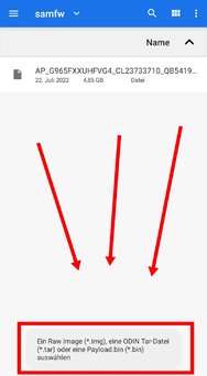

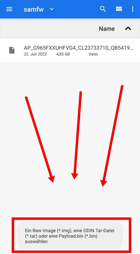

@Parabacus Sobald du in der Magisk App
"Installieren" -> "Eine Datei auswählen und patchen"
wählst, wird doch unten eingeblendet...
...dass du entweder ein *.img oder eine *.tar auswählen kannst.
Magisk übernimmt den Packvorgang für dich, damit du am Ende eine gepatchte AP Datei hast, die direkt in Odin geflasht werden kann.
