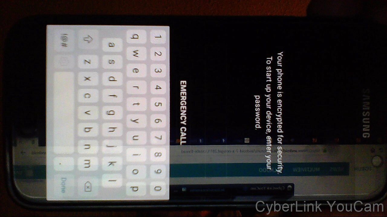

erstmal hoffe ich, dass ich hier in dem Bereich mit meinem Anliegen richtig bin. Wenn nicht, kann diese anfrage gerne entsprechend verschoben werden.
Ich habe gerade ein riesiges Problem. Habe ein Galaxy S7 mit Nougat 7.0, gerootet, und mit offizieller Firmware. Nun gab es die Tage eine neue Firmware (G930FXXU1DQJ1). Diese wurde mir über das Samsung Smart Switch auch angezeigt. Ich habe also den Updateprozeß gestartet, was auch soweit erstmal alles normal aussah. Dann jedoch, nachdem der Update Assistent von Smart Switch anzeigte, dass das Update erfolgreich war, ich das Kabel vom PC bzw. S7 abziehen kann und das S7 dann startet, kam im Display kurz eine "Error" Meldung. Die verschwand, das S7 bootete...allerdings nur noch bis zu einem Bildschirm, auf dem nun Folgendes steht:
"Your phone is encrypted for security. To startup your device enter your password."
Darunter ein Eingabefeld für ein Passwort und ein Button "Emergency Call".
Ich habe kein entsprechendes Passwort und weiß überhaupt nicht, was damit gemeint sein soll. Ich habe nur den Geräte PIN und den Fingerprint zum Entsperren aktiviert. Was aber auch immer ich als Passwort versuche, er prüft es kurz mit einem "Verifying" und springt dann wieder in das blöde Passwortfenster. Siehe Foto.
Ich habe keinen Plan, was das soll und was man da machen soll bzw. welches Passwort verlangt wird. :-(
Vor allem will ich unbedingt ein kompletten Reset verhindern, da an einer Neueinrichtung einfach unendlich viel Arbeit drinsteckt, was eine Neukonfiguration angeht. Das wäre für mich sowas wie ein SuperGau.
Kann mir jemand helfen, der weiß, was man da "einfach" machen kann?
Gruß tirron
Versuch das:
default_password
Klappt leider auch nicht.
Dann wird das nichts ohne einem Zurücksetzen des Geräts.
Wenn man Root hat, flasht man die Firmware für gewohnlich mit Odin und nicht via Smartswitch.
Der root, den du drauf hattest, ist ohnehin durch das Update weg. Und jetzt schlägt halt die OEM Sperre an, bzw. die Standardverschlüsselung des Geräts.
