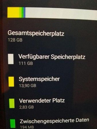

Allerdings fiel mir auf dass ganze 14 GB für den Systemspeicher verwendet werden, normalerweis sollten das ja nur ca. 6 GB sein. Manchmal laggt das Handy auch ein wenig, was bei so einem neuen Gerät ja eigtl nicht der Fall sein sollte.
Dass die Geräte mit 128 GB mehr Platz für den Systemspeicher einnehmen ist ja auch eher unrealistisch, oder?

Danke, aber da sind ja auch viele mit nur 6,xx GB Systemspeicher.
Und wenn ich das richtig verstanden habe, kommt der Unterschied mit (prozentual) weniger freiem Speicher bei der 128 GB Version ja durch die "Marketing-Umrechnung" MB > GB zustande. Aber bei mir sind es ja ganze 14 GB alleine für den Systembereich. Ok, auf dem einen Bild oben vom Gerät bei Saturn sind es auch über 15 GB, aber wer weiß was da für eine vollgemüllte Firmware drauf ist? Ein Bekannter hat auch nur 6,xx GB System auf seinem Edge.

Ich bin immer noch der Meinung das es am Gesamtspeicher liegt.
  • 32GB Modell Systemspeicher ca. 7GB
  • 64GB Modell Systemspeicher ca. 10 GB
  • 128GB Modell Systemspeicher ca. 14GB
Hie ein Bild von einem Komplett Leeren S6 - 128GB

Das mit dem Gesamtspeicher könnte natürlich zutreffen, wobei ich mich frage wieso das System bei einem Edge mit mehr Speicherplatz größer sein sollte, obwohl es das gleiche System ist wie auf einem "kleineren" Edge (mal abgesehen von der Marketinglüge bei der GB-Anzahl).
