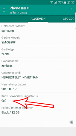

Ja Lade dir mal Phone INFO ★Samsung★ – Android-Apps auf Google Play runter.
Dann unter Allgemein nachsehen
Kann man auch anders erkennen, aber so ist es mit wenig Aufwand möglich

Wenn eine neue Platine drin ist, dann steht Knox mit Sicherheit auf 0.
Im Download-Modus kannst du das überprüfen.
