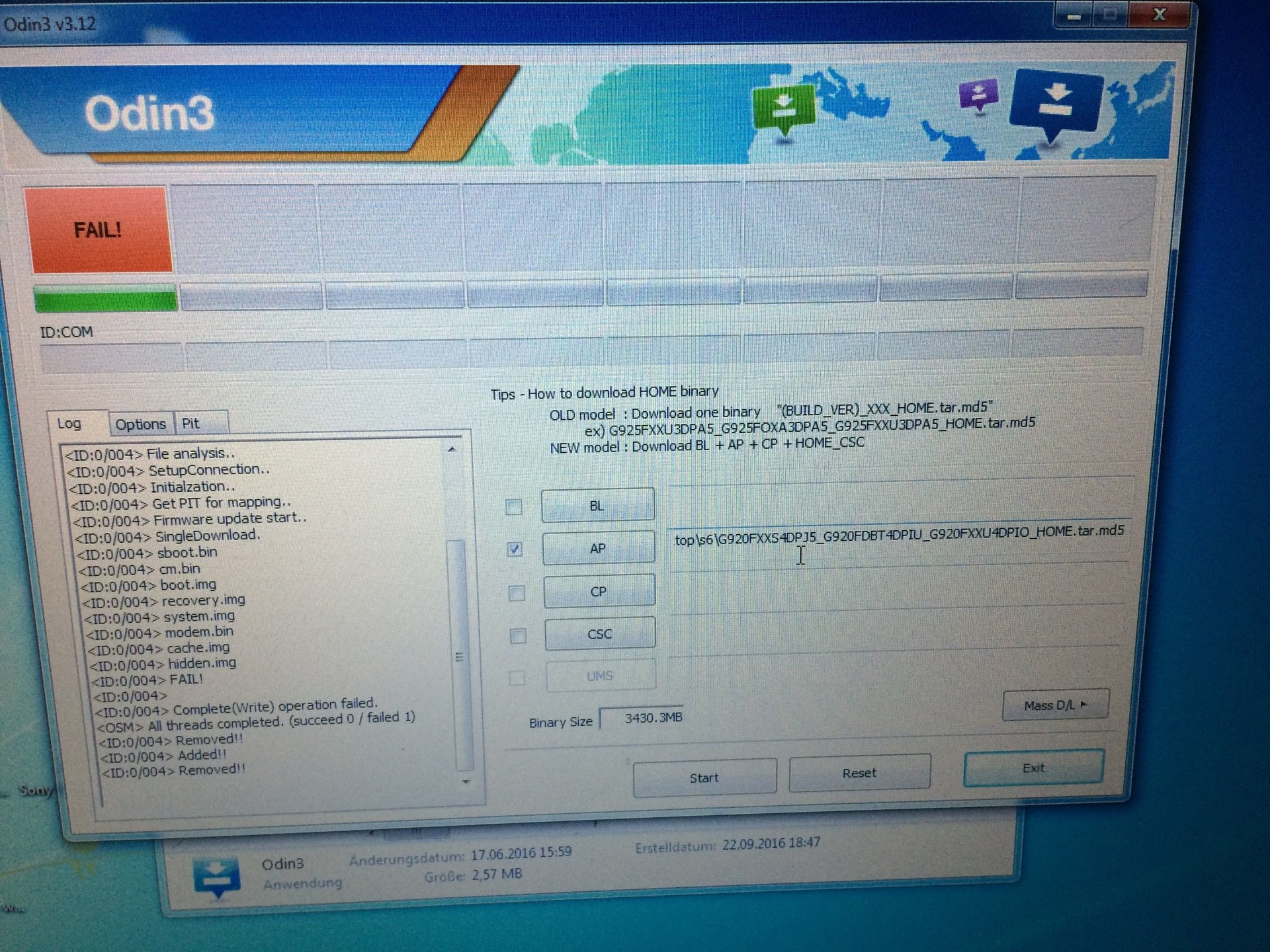

Aber in Odin ist die 925. Meiner Ansicht nach die falsche. Lade dir samfirm runter und hol dir eine richtige
Wo steht 925
OK, unter AP steht die richtige - mein Fehler. Dann weiß ich auch nicht mehr.
