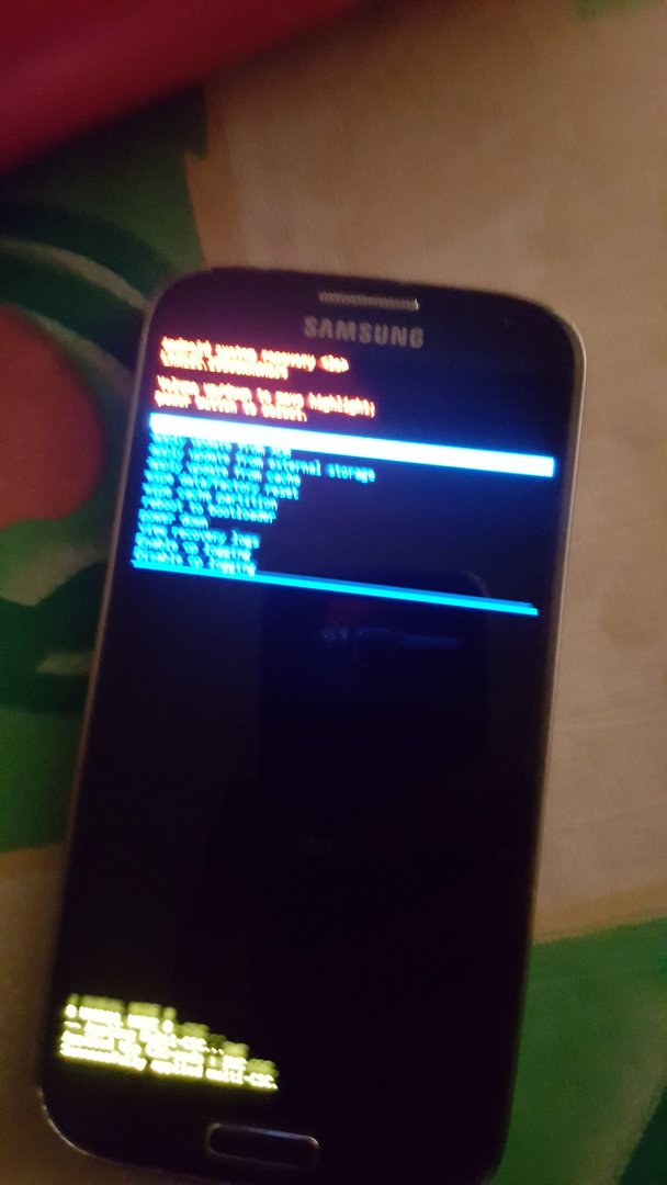

Hallo kann mir bitte jemand helfen. Mein Sohn hatte das Handy in der Hand jetzt bin ich in dem Android System Recovery und komme dann nicht mehr raus. Kann mir jemand sagen wie ich aus diesem Android System Recovery rauskomme ohne irgendwas zu löschen. Auch ohne es zurückzusetzen. Bitte20170223_192859.jpg 20170223_192859.jpg
Crazy1134 schrieb:
Lautstärke Tasten sind für rauf oder runter. Und die an/aus Taste ist wie auf dem pc die enter Taste.
Also am besten mit lautstärke - runter bis auf power down und dann einmal die an/aus taste drücken dann geht dein handy aus. Danach anmachen wie gewohnt.
Locdog danke für deine Hilfe das habe ich schon versucht geht nicht kommt immer wieder .
[doublepost=1487881184,1487881127][/doublepost]@LocDog danke aber das Problem kommt trotzdem wieder . ! Was jetzt
Akku raus. Dann Handy neu starten. Wenns dann wieder ins recovery geht klemmt deine Lautstärke Taste
