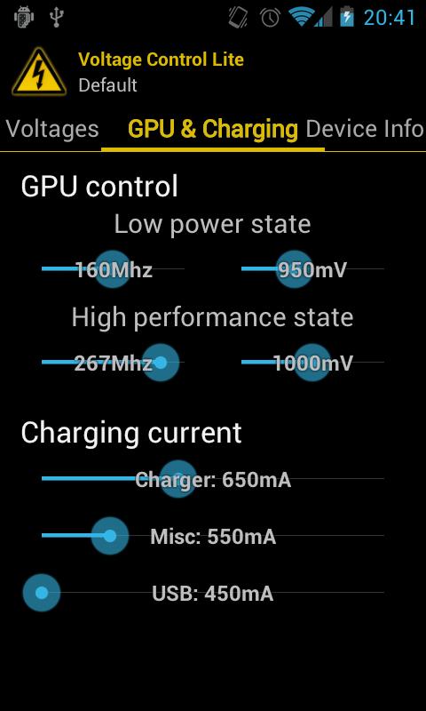

Habe aktuell den Abyss-Kernel in Version 1.4.0 drauf. Der Kernel unterstützt die App "Voltage Control Extreme". Die App wirbt damit, dass die Charging-Werte angepasst werden können: https://lh3.ggpht.com/7Y4y2MSM8dX5XUnmgFgd9qmN2hdTvKKlJPcB9E2zgmKtLyLN7ru01lenhbodd-x84MI=h900
Bei mir fehlt der Reiter "GPU & Charging" allerdings. Ich denke das liegt daran, dass der Kernel diese Einstellung nicht unterstützt? Bin aus den anderen Custom-Kernel auch nicht schlau geworden.
