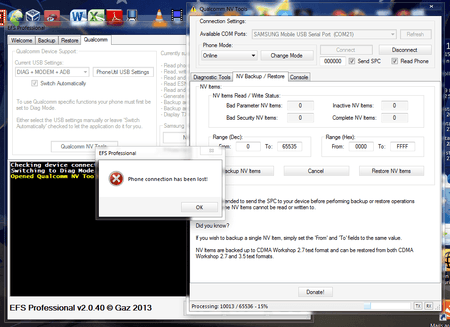

Ist es immer Block 10013? Das ist schon auffällig, denn gerade der enthält offensichtlich extrem viele Informationen. Jedenfalls ist es in meinem Backup einer der wenigen Blöcke, die überhaupt keinen "00" Sequenzen enthalten, sondern vollständig mit Daten gefüllt sind.
Ja, es ist immer da. Bei xda haben auch ein paar berichtet dass es genau da abbricht. Habs nun auch nochmal mit nem kurzen 0815 Kabel versucht, aber ist genau dasselbe.
Bei mir bricht es genau da auch ab.Habe es auch so gestartet über efs pro!

Auch ich bekomme bei Block 10013 den selben Fehler. Zwei mal versucht. Original Kabel. Und MEA Firmware.
Genau,nach der Anleitung funktioniert es.
Der Dev von EFS Pro hat sich nicht zu diesen Meldungen geäussert dass es bei Block 10013 abbricht...Also kein Tip bzw keine Lösung in Sicht für die Leute die das Problem haben.
