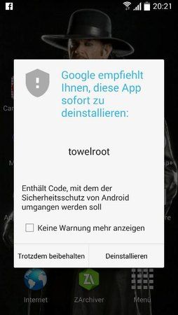

Danke für die Info, hab's drauf gemacht und die App zeigt mir gerootet, da ich hier ein Neuling bin was rooten angeht, habe ich es noch mit der App Titanium Backup getestet, alles im grünen Bereich
Google ist mit dieser App auch nicht zufrieden.
Auf eigene Gefahr, ist doch selbst verständlich:cool:
