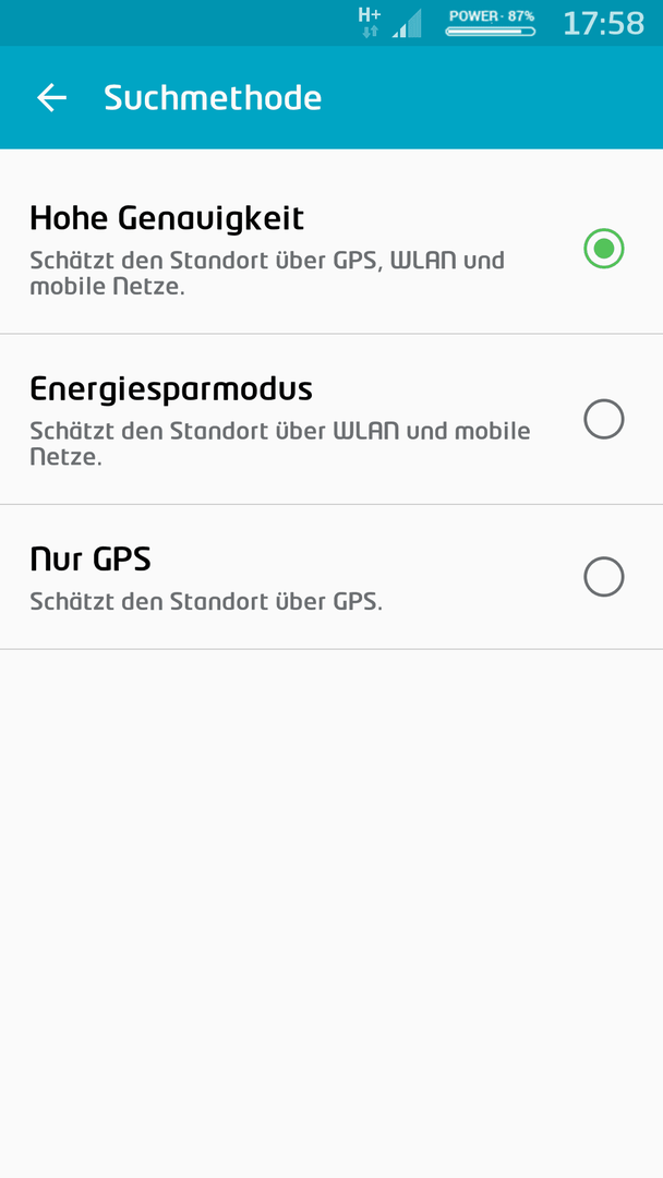

Darkman schrieb:
@klansoft
Hast du bei den Standord Berechtigungen denn auch hohe Genauigkeit eingestellt?
Einstellungen - Standort - Modus
Ja sicher. Hohe Genauigkeit ist eingestellt. Aktuell liege ich ca. 3 Km neben meiner tatsächlichen Position... :(
Habe jetzt wirklich alles mögliche ausprobiert. Es bleibt dabei. Das GPS kann ich nicht mehr nutzen. Es hat aber vor dem MOD funktioniert. Bin damit Auto gefahren. Ohne Probleme. Dafür kann ich es jetzt aber nicht mehr benutzen... Ich frage mich nur, was da schief gelaufen sein kann!? :confused2:
