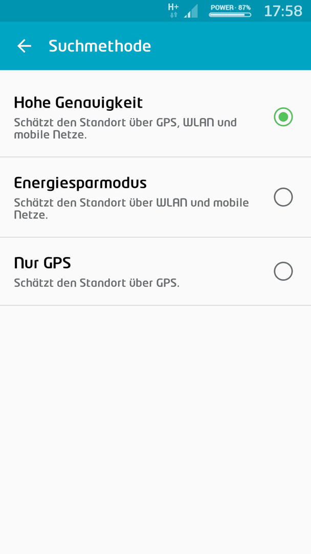

Ich habe seit kurzem ein NFC Tag (Samsung Tec Tile) in Nutzung, daher auch NFC im Handy an. Leider musste ich fest stellen, dass damit der Deep Sleep nicht mehr genutzt wird. Better Battery Stats zeigt 100% awake, Verursacher ist "bcm2079x_wake_lock_2nd". Schalte ich NFC aus, geht das Handy in den Deep Sleep. Natürlich macht es keinen Sinn, jedesmal manuell NFC an/aus zu schalten.
Irgendjemand eine Idee?
Grinface
Screenshot

@Darkman : Vielleicht darf ich nochmal mit meiner Frage (#182) auf dich zukommen. Ich suche mir einen Wolf in Android-hilfe! Mein GPS ist was für´n Popo. Zeigt meinen Standort auf Meilen daneben an. Egal wie lange ich es an lasse, egal ob unter freien Himmel oder sonstwas. Das Problem habe ich erst seit dem Flashen. Hast du eine Idee?

@klansoft
Hast du bei den Standord Berechtigungen denn auch hohe Genauigkeit eingestellt?
Einstellungen - Standort - Modus
