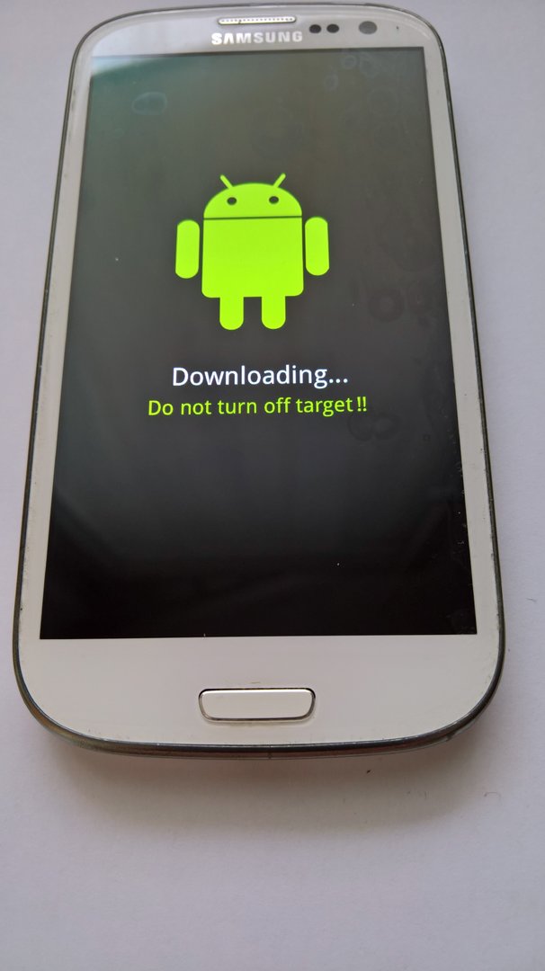

Es gelang mir über die Kombination Lauter-Taste + Home-Button + Start-Taste, die ja eigentlich den Recovery-Modus starten soll, folgendes Bild auf das Display zu zaubern =>
Wie es aussieht, ist irgendwie das Betriebssystem verloren gegangen und auch Samsung Treiber funktionieren nicht.
Handelt es sich vermutlich um einen (irreparabelen) Hardware-Fehler oder was kann da sonst "aus heiterem Himmel" passiert sein?
Mir ist klar, dass die Hardware nun zehn Jahre alt ist und 3G UMTS inzwischen in Deutschland nicht mehr existiert, so dass es nur noch sinnvoll im WLAN zu benutzen wäre. Ehe ich es aber entsorge, wollte ich hier um Rat fragen.
Die Meldung auf dem Display besagt, dass man es - das Ziel (Target)- nicht ausschalten soll. Was ist davon zu halten, wofür spricht dieses Verhalten?
Was soll hier heruntergeladen werden (Downloading)?

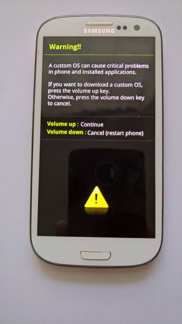

Nachtrag: Habe gerade die Kombination Leiser-Taste + Home-Button + Start-Taste ausprobiert. Das Display zeigt:
Offenbar könnte ein Custom Rom aufgespielt werden. Aber geht das so überhaupt, dass ich Samsung-Treiber und eine Lineage Custom Rom auf eine Micro SD-Card ins S3 packe und so einfach draufspielen kann? 🤔

In dem Modus wo du dich auf dem letzten Bild befunden hast ist der richtige Modus.
Wie oben beschrieben die TWRP in Odin laden und Start klicken dann per USB Kabel anschließen.
Danach das hier machen.

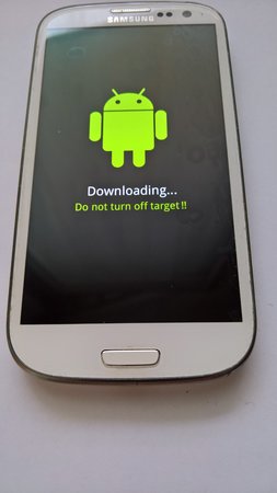

Die Installation von TWRP hat nicht funktioniert =>
"There is no PIT patition."
Wie eingangs (oben) beschrieben, hatte das Phone letzten Herbst sein Betriebssystem (Lineage OS 14.1) "vergessen".
Hatte einen Defekt des internen Speichers vermutet. Vielleicht liegt tatsächlich ein Hardwarefehler vor, der die ganzen Bemühungen
nutzlos macht ...
Muss noch dazu anmerken, dass damals, 2019, bei Installation von Lineage OS, TWRP mit drauf war, weil das ein Teil der YouTube-Anleitung war. Besonders auffällig ist, dass das Phone eben nicht an USB am Windows PC als solches erkannt wird.
