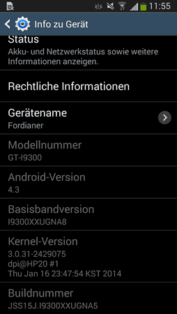

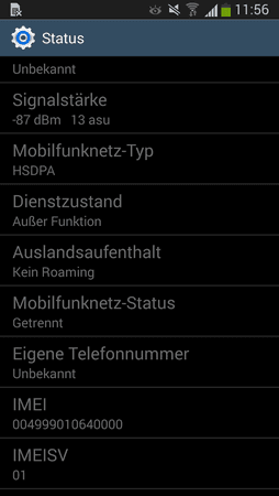

Hallo Leute,
ich bin neu hier und kenne mich mit den wirklich tiefgründigen Themen nicht so wirklich aus.
Ich weiß auch dass es hier schon einige Threads mit dem selben Titel gibt aber dort waren die Geräte entweder gerootet oder geflasht was bei meinem S3 NICHT der Fall ist. Ein stinknormales Gerät mit stinknormaler Firmware usw usw.
Nun zu meinem Problem:
ich wollte mir über google Chrome eine Bahnverbindung herraussuchen (zuhause über wlan) und dann passierte es.
Das Display flackerte kurz und es ging nix mehr. ich musste den Akku herausholen um das Gerät überhaupt neu starten zu können.
Beim Neustart war alles normal wie immer, PIN Abfrage für die SIM usw usw aaaaber: nur noch Notrufe möglich.
Am Netz lag es nicht, meine Frau ist beim selben Provider wie ich. An meiner SIM liegt es auch nicht, sie funktioniert nämlich ganz normal in meinem Hobbyhandy Samsung B2100 (ich wusste doch das die sms-flat irgendwann mal nützlich ist :biggrin:)
Ich habe das Handy schon auf Werkseinstellungen zurück gesetzt, einmal über das Menü über die Einstellungen und einmal über Hardreset (Powertaste+Hometaste+Volume up)
Ergebnis: Handy schön aufgeräumt aaaber : Nur noch Notrufe möglich!
Internet über WLAN funktioniert ganz normal.
es wurden unmittelbar davor keinerlei updates gemacht (Firmware, Android, Apps) war ja alles aktuell.
Ich hatte mir jetzt ODIN auf meinen Rechner geladen aber noch nicht angewendet da ich kein IMEI/EFS backup machen kann da nämlich aufeinmal eine ganz andere IMEI angezeigt wird als auf dem Karton oder auf dem gerät (unterm Akku) steht.
So viel habe ich schon hier lesen können.
Was kann ich tun um mein S3 wieder mobil nutzen zu können?
Ich habe mal Screenshots angehängt falls sie benötigt werden.

Danke für die Antwort. Sieht sehr Interessant aus, nur ich verstehe da nur Bahnhof :confused2:
Du hast keine IMEI mehr, die welche angezeigt wird ist eine Entwickler-IMEI mit der man nicht telefonieren kann. Diese wird vom Telefon erzeugt wenn die echte IMEI nicht mehr gelesen werden kann. Da Du sagst das Du das Telefon nie geflasht hast und die FW die drauf ist, vom Februar ist, kann das Telefon noch nicht sehr alt sein, also zurück zum Händler.
Hoffe Du hast es nicht gebraucht gekauft, da Du kein Backup der IMEI hast, wird eine Reparatur sehr schwer bis unmöglich.
