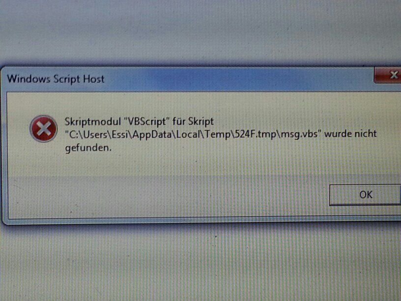

Ich hab grad mal probiert ein Backup zu machen, beim öffnen des Programms kommt immer die Meldung
Es geht aber trotzdem weiter, nach dem ich die SU Rechte gewährt habe kommt aber bei mir keine Nachfrage ob das bei mobishare gespeichert werden darf sondern das s3 startet einfach neu.
Ein Backup wurde aber trotzdem erstellt und hat eine Größe von 10,6 MB, ist das alles richtig so?
Wenn Du am Anfang NEIN gewählt hast wird auch nicht hochgeladen, warum auch. Rund 10MB sind richtig, das schwankt zwischen 8,5 - 10 MB ca.
Es gab ja keine Nachfrage ob Ja oder Nein, nur die SU Abfrage.Und was bedeutet die Fehlermeldung? Aber anscheinend hat es ja trotzdem funktioniert
Ist ja cool, hat bei mir wunderbar funktioniert. Vielen, vielen Dank.
