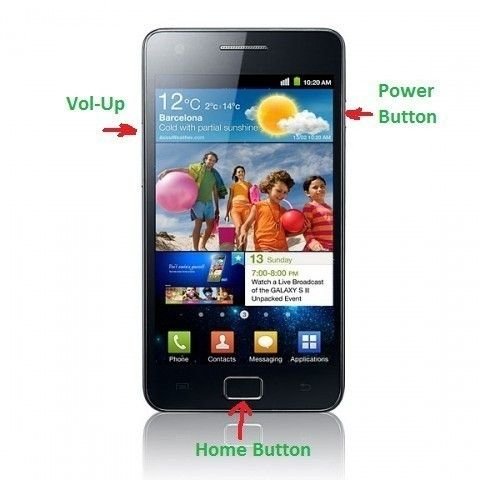

mir ist aufgefallen, dass manche nicht wissen, wie man bei einem Bootloop vorgeht. Denjenigen möchte ich eine kleine Einführung geben.. :)
Was muss ich machen?
Ihr erreicht den Recovery-Mode, indem ihr die VolumeUp-Taste drückt, dann den Homebutton und anschließend das Handy mit dem Powerbutton einschaltet. Ihr müsst dabei alle 3 Tasten gleichzeitig gedrückt halten, bis ihr im Recovery-Modus seid. Jetzt geht ihr auf "wipe data/factory reset". Bitte bestätigt die Aktion mit "YES". Danach startet ihr das Gerät neu. Nun sollte das S3 erfolgreich Booten.
Viele Grüße,
Eurofighter
Reaktionen: leoqwe, trabant013, pHiLta und 7 andere
