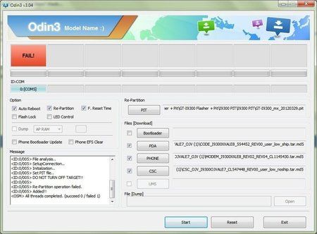

Ich habe seit heute Früh das gleiche Problem! Ich hab mein S3 heute Früh von der Ladung genommen und eben mal in Facebook gestöbert soweit alles wie immer! Als ich es dann ca 20 Min später wieder benutzten wollte war es aus! Nichts ging mehr, hab dann den Akku raus und wieder rein. Es bootete dann nur bis zum Samsung Galaxy s3 Bildschirm. Ich komme auch nicht mehr in den Recovery Modus.
Ich hatte die Stockrom LG8 drauf und nur gerootet(CF-Root SGS3 v6.4)kein Costumrom oder sonst was drauf!
Ich habe dann versucht die LG8 Firmware nochmal über Odin zu flashen mit dem Fehler das Pit Datei fehlt.
Also habe ich dann eure Anleitung hier befolgt, 3teilige Firmware und die Pit Datei.
Leider Erfolglos! Bekomme immer wieder die Fehlermeldung das die Re-Partition fehlgeschlagen ist. Ich hab die 20iger und die 29iger Pit Datei probiert.
Gibt es noch eine Möglichkeit? oder muss ich es einschicken?
Da ich aber ein Root durchgeführt habe ist wohl auch meine Garantie erloschen!??
villt kann mir noch hier einer Helfen.....
vielen Dank

Dreiteilige Firmware mit PIT und Re-Partition
Bei dreiteiligen FWs mit Re-Partition ist die Gefahr größer, hier ist genau zu beachten welches PIT-File ihr benutzt.
Wenn ihr doch mit PIT flashen wollt, aus welchem Grund auch immer, dann fügt die PIT file unter PIT ein und setzt noch den Haken bei Re-Partition.
Als PIT file bitte die GT-I9300_mx_20120329.pit benutzen
Befolgt? Also auch re-Partition Haken drinnen?
Ja der Haken ist gesetzt, sobald ich die PIT File auswähle setzt sich der Haken automatisch. Hier mal ein Screen von der Fehlermeldung:
Hab mich mal im XDA Forum umgesehen, es sind mehrere die diesen Fehler haben. Bei denen ist es auch so ähnlich passiert wie bei mir über Nacht geladen und dann ging nichts mehr. Es ist wohl ein Mainboard Fehler sprich Kaputt!:scared:
Ich werde es wohl oder übel einschicken. Hoffe das Samsung es trotz Root als Garantiefall abwickelt.....:(

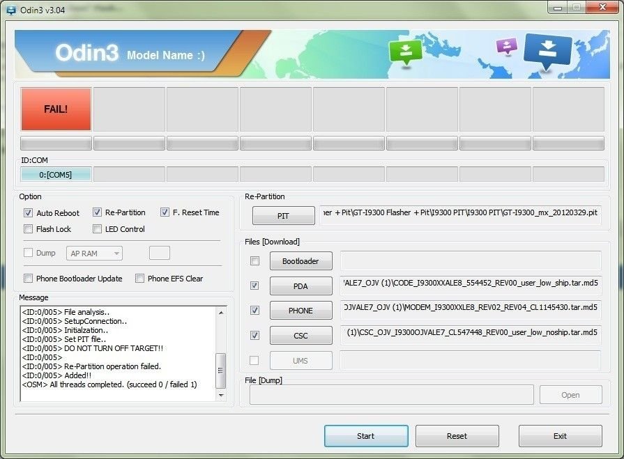

Leider ist es so das ich inzwischen ja mit keinem .pit File mehr Partitionen schreiben kann, also schlägt jedes flashen leider fehl , ich weiss daher auch nicht wie ich das .tar File verwenden soll um wenigstens die Counter zurück zu stellen damit ich das Ding einsenden kann.

Bei mir klappte es mit der 29er pit auch ned, ich testete von den 4 verfügbaren, die nightly im Paket anbietet, die ohne nummer, und es klappte
Ich musste mein S3, nachdem nix mehr ging, mit der dreiteiligen Firmware flashen und das Pit-File verwenden. Habe gleich das "29er"genommen und das hat auf Anhieb geklappt.

habe eben ein spiel spielen wollen und wollte fix CF 3D drauf machen. Habe allerdings nicht daran gedacht, dass ich ja jetzt 4.1.1 drauf habe (die 8er müsste es sein). Nun kommt das "Galaxy S3" Logo und das war es. Habe Cache und dalvik gewiped und wollte jetzt die "offizille" per Odin drüber flashen.
<ID:0/006> Odin v.3 engine (ID:6)..
<ID:0/006> File analysis..
<ID:0/006> SetupConnection..
<ID:0/006> Initialzation..
<ID:0/006> Get PIT for mapping..
<ID:0/006> Complete(Write) operation failed.
<ID:0/006> Added!!
<OSM> All threads completed. (succeed 0 / failed 1)
Wird mir nun angezeigt. Jemand Ideen?
MfG
Ich habe es geschafft! Nach einer Menge fullwipes und nach flashen verschiedenster Versionen geht mein Handy nun wieder an! Aber vorsicht: CF 3D scheint (noch) nicht mit JB kompatibel zu sein!
