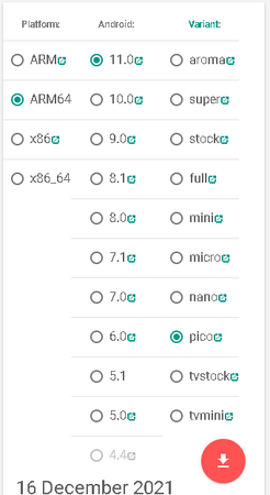

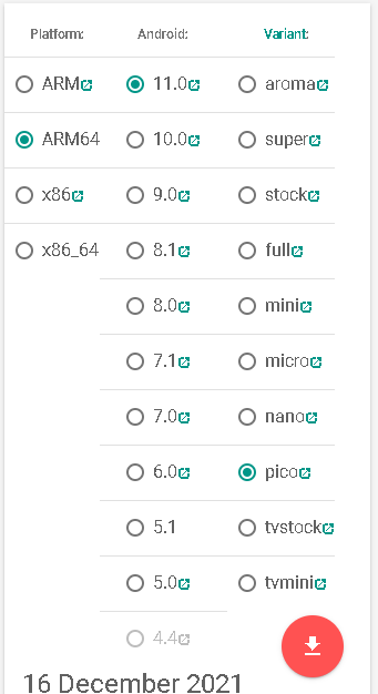

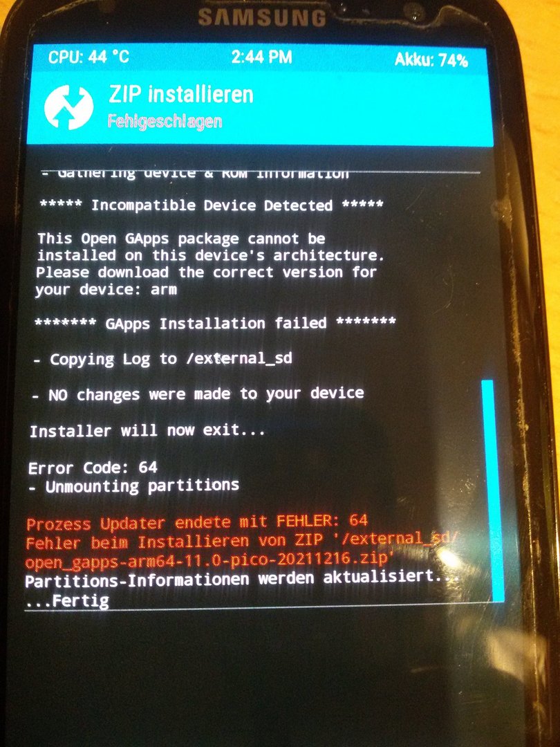

Nun habe ich Gapps installieren wollen. Da habe ich das ARM 64 genommen - siehe Bild.
Da kam nun ein Fehler:
Welches Gapp ist das Richtige?
Ist es besser den Cache mit der Taste "Taste Cache/Dalvik löschen" nach dem Fehler zu löschen?
Danke und Gruß
Du musst ARM nehmen.
Reaktionen: DerApfelbaum

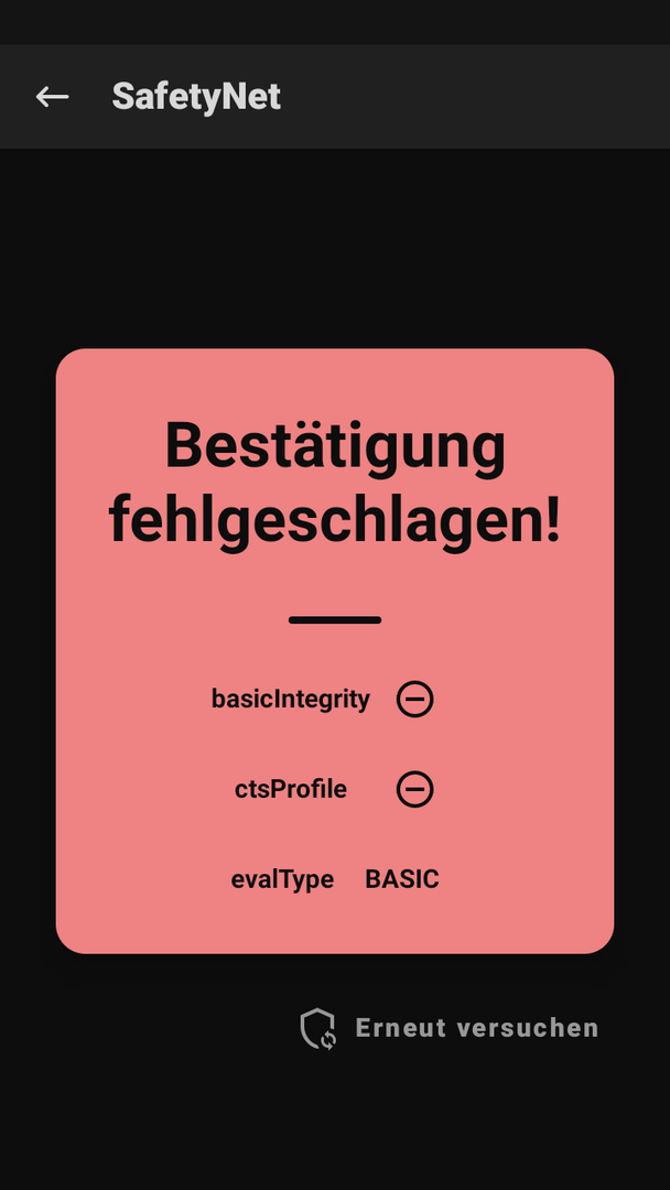

Allerdings habe ich noch ein Problem mit Magisk: siehe Bild: kennst Du das? Danke für Deine super Unterstützung.
Hmmm, welche Magisk-Version nutzt du? Magisk wird ja nicht mehr weiterentwickelt... Kann sein, dass SafetNet nicht bestanden wird mit magisk. Du kannst Mal in magisk magisk Hide aktivieren.
Magiskversion 23.0
Merci, hab das Magisk Hide gefunden... hat jetzt funktioniert.
