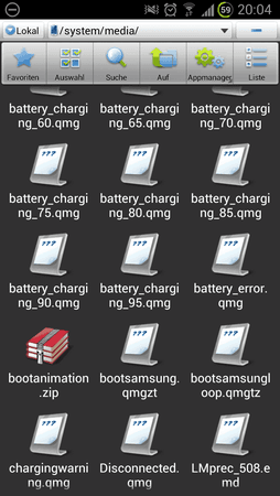

Hier ist die zuerst benötigte Datei. Credits gehen an Anbech, der uns somit Custom Bootanimationen ermöglichte. Die Datei wird per CWM geflasht. Anschließend lädtst du dir eine beliebige Ani runter und schiebst die Datei bootanimation.zip nach /system/media. NICHT vollständig entpacken!!! Die Datei MUSS bootanimation.zip heißen, darin sind dann 1 oder 2 Ordner und die Datei desc.txt. Für weitere Info bezugs Animationen siehe hier.

Im Ordner /system/media hab ich folgende Dateien (hab die alte Bootanimation umbenannt, das es kein Problem gibt):

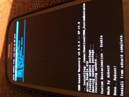

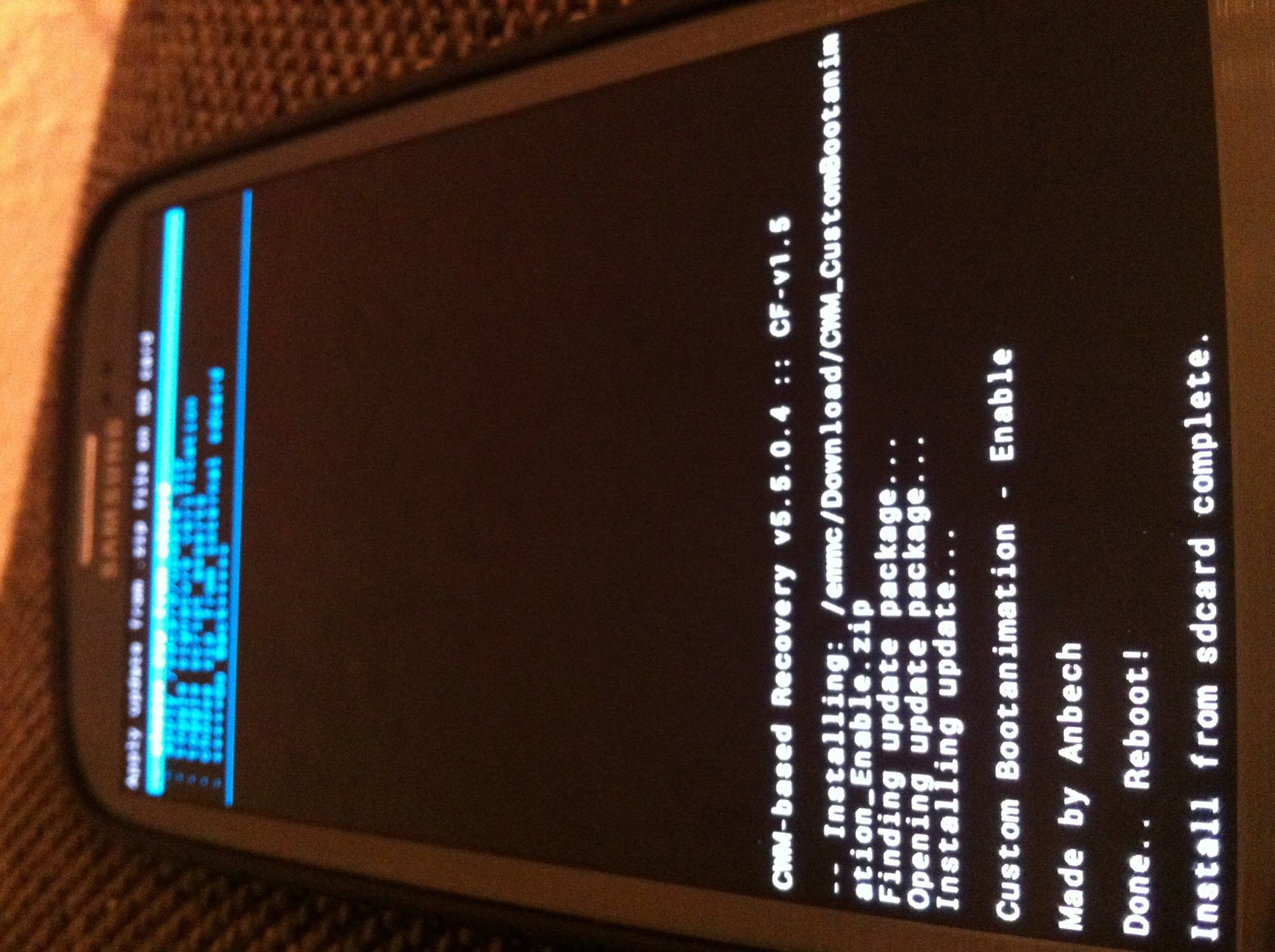

Die zip hab ich per CWM geflasht:

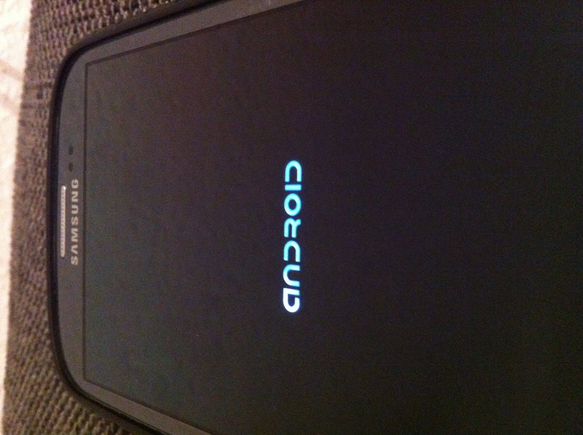

Und hab nur folgende Animation:
Das klappt schon mit der Test-Animation, nur bei der Auswahl von bootanimationen sind die nicht für's S3 gemacht und bleiben (bei mir) schwarz.
Ich forste mal weiter, wahrscheinlich im GT-I9300-er Forum.
