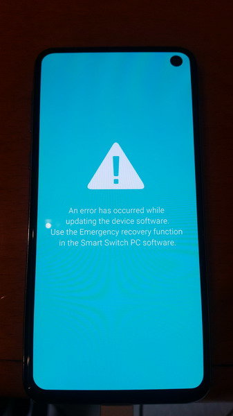

@mctrance
schon klar.
aber wozu soll das S10 eine USB Verbindung nach dem flashen brauchen.
Hast das USB Kabel nachdem das S10 nach dem flashen das Display ausgeschaltet hat, mal abgezogen?
ich habe das vorhin bei dem S6 beobachtet da erscheint erst der Punkt errasing nach dem Neustart und es werden noch einen Moment lang Daten an das Handy geschickt.Ich vermute das Odin da noch etwas zu steuert und das wirt bei demS10 sofort abgebrochen
nein, das wäre mir neu.
Das Erasing ist schon die Android Recovery, da steht bei odin schon längst PASS oben in grün?
Reaktionen: html6405
Ich habe mal eine blöde Frage,
wie voll ist bzw war denn dein Akku?
Wenn du es im ausgeschalteten Zustand mal ans Ladegerät hängst,
startet dann die Ladeanimation oder booted es direkt ins recovery?
Hallo, das Akku war am Anfang so bei 70 bis 80 Prozent als ich mit dem flashen angefangen habe. Es zeigt keine Animation beim Laden mehr an. Aber sobald ich es auf eine Wireless Ladeschale stelle leuchte die Lampe an der Schale auf. Am Gerät selber sieht man wie gesagt nichts. Maik005 hat mir deine Kontaktadresse verlinkt. Hast du eine Idee woran es liegen könnte? Ist es vielleicht der Anschluss für das Datenkabel? Ich hatte dort in letzter Zeit oft einen USB-Stick mit Adapter verbunden. Das einstecken ging schon ein bisschen schwer wobei mir da natürlich der direkte Vergleich zu anderen Geräten fehlt. Das Gerät ist übringens von Saturn und so ca 2 Monate alt. Weiß jemand zufällig wie kulant die so sind? Würdest du dir das Gerät mal ansehen wenn die sich nichts davon annehmen?
Nein das glaube ich nicht,
könnte eher mit dem Speicher zusammenhängen, aber das müsste ich mir ansehen.
Nachdem man es hier eindeutig sieht, dass mit der Firmware herumgespielt wurde,
schwer zu sagen. Hierfür wär es besser wenn es komplett tot wär :p.
Klar doch, Ansehen kostet nichts.
aber ohne äußerliche Beschädigung, Wasserschaden oder Überspannung
@mctrance :1f60e: 😉

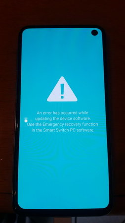

habe das S10+, wie in der Anleitung steht versucht zu rooten, nur beim Flash vom magisk_patched.tar kommt immer ein Fehler im Odin.
Bootloader entsperren, OEM ist ausgegraut, alles wie es sein soll. Habe mir mit Frija dieFirmware erstellt/download (AP_G975FXXU7CTF1_CL18731944_QB31768690_REV01_user_low_ship_meta_OS10.tar.md5). Magisk Manager installiert, AP gepatched usw.
Das flashen vom normalen AP geht, nachdem ich den Fehler wie im Bild hatte.
Wo ist mein Fehler?
Habe ein mac, das Windows läuft in einet virtuellen Maschine.
Dank im Voraus für eine Antwort
Welcher denn?
Am S10 kommt auch noch ein anderer als das Bild unten?
Ja, die hatte ich, nur nach dem 3ten Versuch habe ich es endlich geschafft. Woran es genau lag habe ich leider nicht rausgefunden.
@mk021
@maik005
Ich vermute das das neue magisk_patched.tar beim kopieren vom Handy zum mac nicht einwandfrei war oder bei der Erstellung ein Fehler passiert ist. Wie gesagt beim 3ten Mal hat es dann alles wir gewünscht funktioniert und das Handy ist frei.
Wenns beim recovery.img immer hängengeblieben ist, war es der typische Kopierfehler vom Gerät auf PC.
@mk021
Äh, es hat also nun geklappt?!
Das hatte ich aus deinem vorherigen Post nicht herausgelesen.
@maik005
danke der Nachfrage.
Nun habe ich ein neues "Problem", habe org.adaway_40304.apk installiert, App gestartet und beim aktivieren ist das Handy ausgegangen und hat neu gebootet und hängt nun in einer boot schleife. Komme nur noch in den -->>
"(Power + Bixby + Volume Up) → (Bootloader-Warnung) → (Haltet nur noch Volume Up) → (Aktuelles Recovery)" Modus.
Das mit dem (Power + Bixby + Volume Up) → (Bootloader-Warnung) → (Alle Tasten loslassen) → (System mit Magisk) funktioniert nicht.
Was ist passiert, was kann ich machen?
