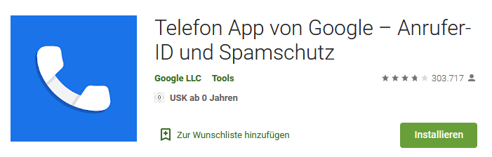

wo finde ich Google-Dialer?
in GooglePlay finde ich
@kerad_de
genau die!

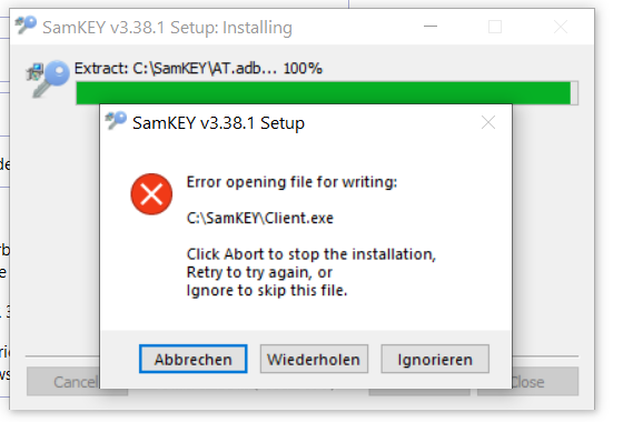

Leider noch einmal ich: Beim Installieren von samkey bekomme ich trotz deaktivierter Firewall und deaktiviertem Echtzeitschutz von Avira permanent diese Fehlermeldung
Reaktionen: Nufan
noch anderes Antivirus aktiv? Windows Defender z.b.?
Mal auf einer anderen Partition versucht zu installieren?
Installation als Admin gestartet?
Reaktionen: camelboots
Danke für die Hinweise. Alle Schutzeinstellungen deaktiviert, als Admin ausgeführt und auch alternativ auch auf D installiert. Alles ohne Erfolg. Immer die gleiche Fehlermeldung. Gibt es bei Lenovo Laptops ggf noch von Lenovo irgendwelche Schutzeinstellungen?
@camelboots
den Installer direkt von der offiziellen Webseite geladen?
Datei mal neu heruntergeladen?
@maik005
hat leider alles nicht geholfen :(
@camelboots
habs eben getestet. Lässt sich installieren.

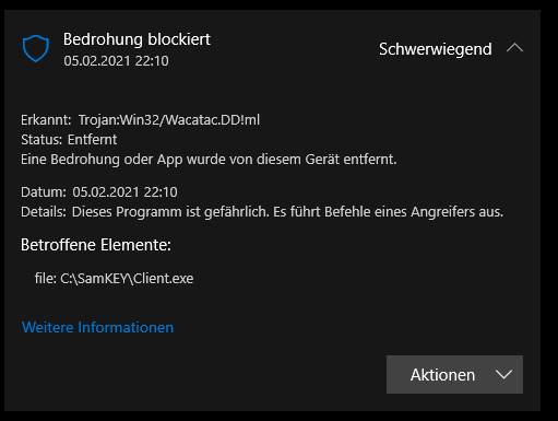

Allerdings springt direkt danach der WIndows Defender an.
Wie hast du die ZIP Datei entpackt?
Ich habe sie mit der aktuellen 7-Zip Version entpackt.
