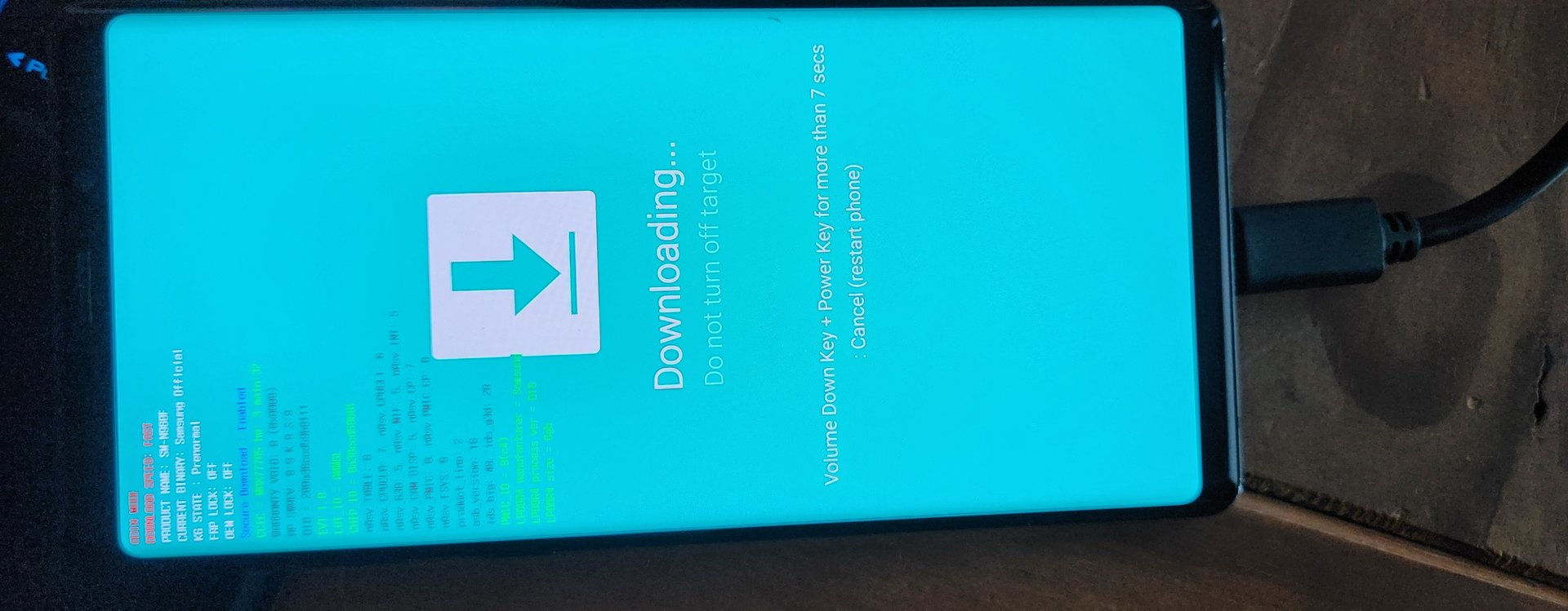

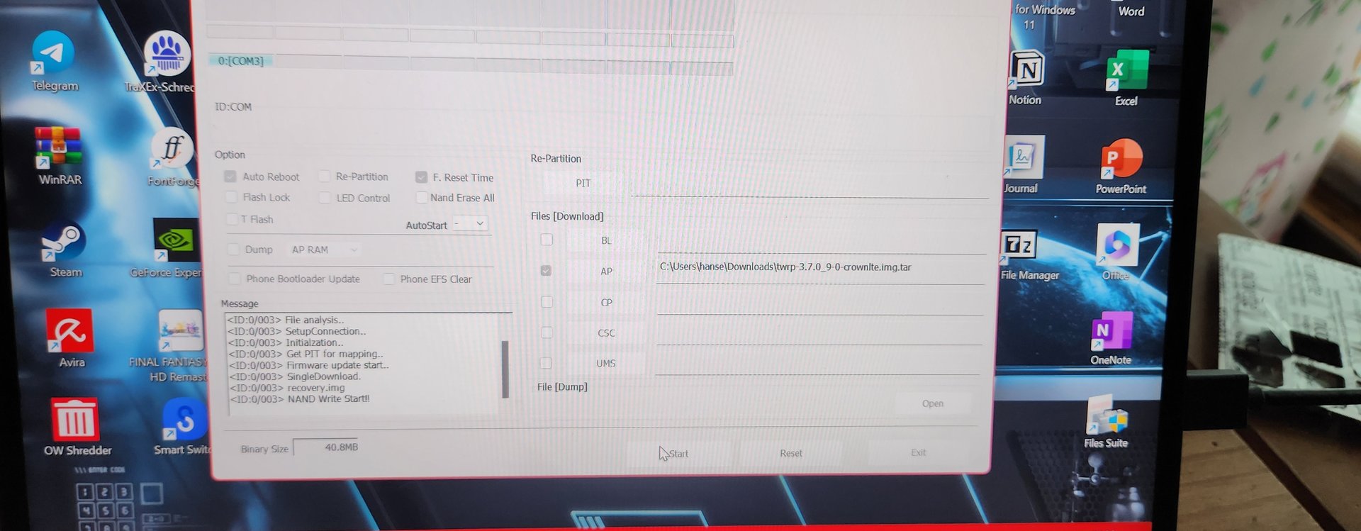

I h habe ein Problem mit Odin. Ich habe mein Note 9 Duos heute via OEM Entsperrung freigeschaltet. Nach reboot USB debugging on. Samsung Treiber sind installiert. Ich habe das neuste TWRP und Odin heruntergeladen. TWRP in AP gepackt und dann das Telefon in den Downloadmodus gestartet. Es wird erkannt und dann Start gedrückt. Odin kommt bis flash recovery img und es geht nicht weiter. Es kommt auch keine Fehlermeldung. Oben wo pass stehen sollte bleibt es blau und auf dem Bildschirm vom Tele ändert sich auch nix. Bei einer älteren Odinversion, nämlich 3.7 und 3.10 geht der Fortscritt b8s write Nandr und dann passiert auch nix weiter. Hab Odin auch via admin Rechten ausgeführt. Bisher hat das immer geklappt bis zum Note 20 Ultra. Könnte es an Win 11 liegen? Habe leider keinen win 10 PC mehr.
Würde gern die NOBLE rom Porsche S24 drüber bügeln aber das Tele scheint sich beim Flash der Custom Recovery zu wehren.

@wulfgardodin
KG STATE PRENORMAL
Das ist dein Problem.
Das verschwindet erst, nachdem das Gerät einige Tage eingeschaltet und mit dem Internet verbunden war.
Kommt also durch die oem entsperrung?
Das würde bedeuten ich muss es 7 Tage an lassen oder?
Würde es helfen es mit der stock neu zu flashen? Wobei die Option OEM Lock im Menü berschwunden ist 🤔
ja (und nein)
Wieso das genau kommt, kann ich dir nicht sagen.
Ist aber dadurch so, als wäre die OEM Sperre noch aktiv.
nein.
du hast den Bootloader nach aktivieren der OEM Entsperrung schon entsperrt?
Ich habe den Entwicklermodus über Buildnummer freigeschaltet. Dort dann auf OEM Lock aus. Telefon rebootet dann ja und macht einen Werksreset. Ohne OEM Lock off keine Custom Recovery möglich. Nach dem Neustart noch USB Debugging auf on sodass Odin ohne Probleme kommunizieren kann. So habe ich es bisher bei jedem Samsung gemacht und so stand es auch bisher auch in den Rootanleitungen. Das nach dem automatischen Neustart der Menüpunkt OEM Lock verschwunden ist hatte ich noch nie.
Nach dem Neustart noch USB Debugging auf on sodass ODIn ohne Probleme kommunizieren kann.
das ist unsinn, der seit Jahren in vielen Anleitungen steht.
Das eine hat mit dem anderen überhaupt nichts zu tun.
USB Debugging ist nicht erforderlich für Odin.
Ja gut. Aber dennoch sperrt sich das Tele nun.
Das nach dem automatischen Neudtart der Menüpunkt OEM Lock berschwunden ist hatte ich noch nie.
das liegt am KG STATE PRENORMAL.
Du kannst nur abwarten
