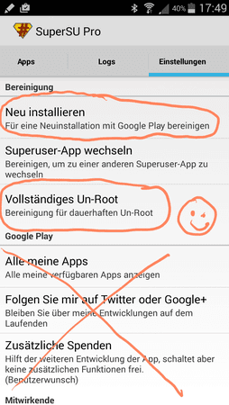

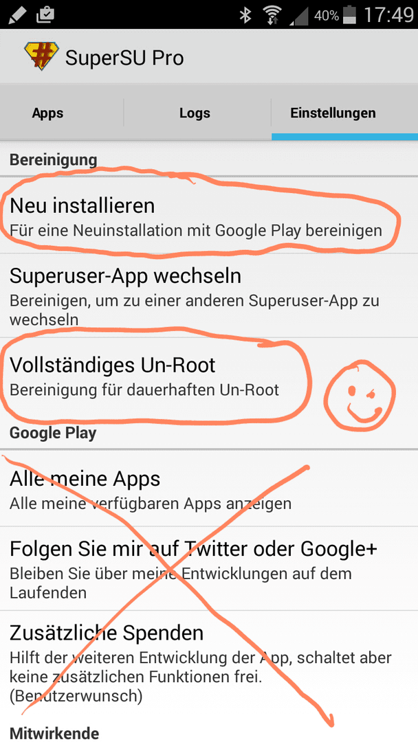

Supersu Einstellungen schon mal nachgeschaut? uploadfromtaptalk1428767472482.png
Ja diese Option kenne ich ... Heißt das also, das ich die vorher unbedingt machen sollte?
Was heißt hier unbedingt? Es ist keine Pflicht, aber es ist besser. Ich habe bei meinem S4 auch 5.0 geflasht ohne Root zu entfernen und zu bereinigen. Und es hat einwandfrei funktioniert :D
