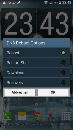

Wenn ich dich richtig verstehe, bewirkt dein Hinweis mit dem Xposed Framework, und dem Modul "wanam xposed", dass dies das Ausschaltmenü so modifiziert, dass man statt ausschalten auch direkt ins Recovery gehen kann? Das wäre dann allerdings nichts anderes, als ich voher mit einer App wie ROM Toolbox gemacht habe.

er meint folgendes
ach so, ja! Rom Toolbox hat auch dieses erweiterte Menü.
Ja, es ging mir nur darum, dass du mit ner gerooteten Stock Rom auch ins recovery booten kannst. geht natürlich genauso gut mit der App. hast recht.
