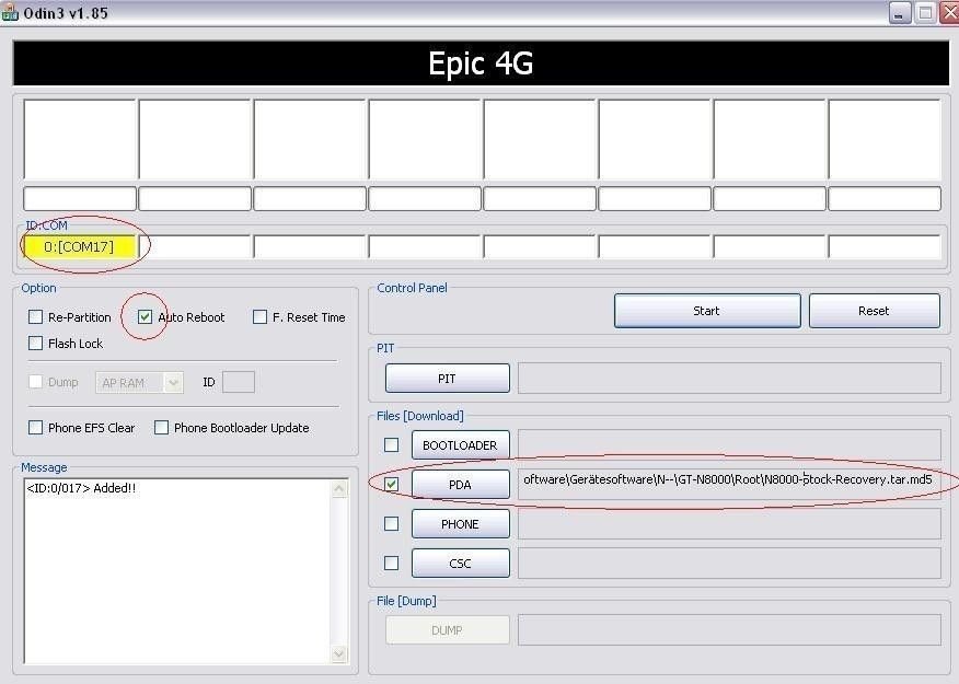

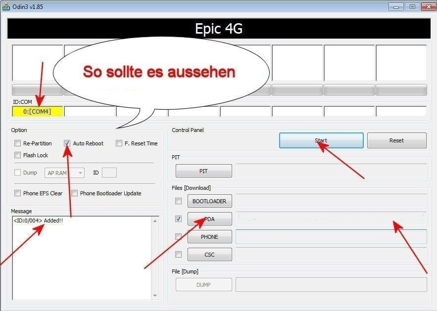

- am PC alle KIES Prozesse im Hintergrund beenden
- Odin als Administrator starten

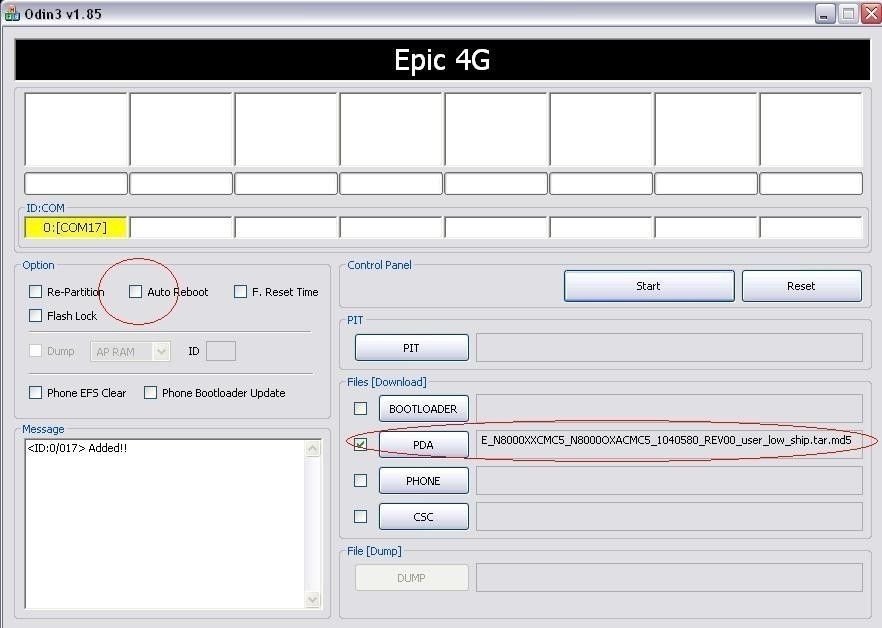

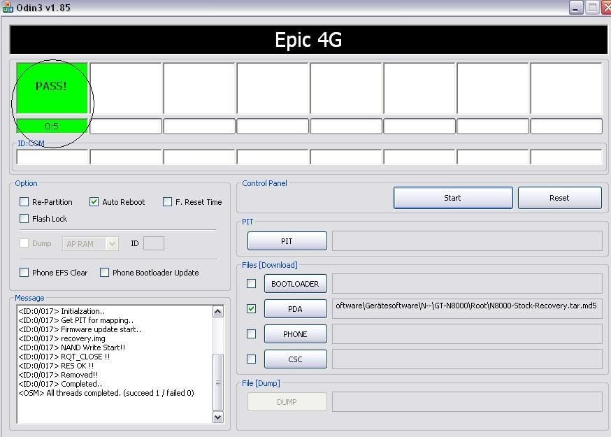

- die Stock Recovery ZIP einmal entpacken und die *.md5 Datei bei Odin "PDA" einfügen
- Haken setzen bei Auto Reboot (sonst alle Haken entfernen)
- warten darauf das alle Treiber installiert wurden und die COM Anzeige wie auf dem Bild gelb ist (Odin 1.85) dann auf flashen gehen
- nach dem erfolgreichen flashen wird die Anzeige grün und das Tablet bootet neu

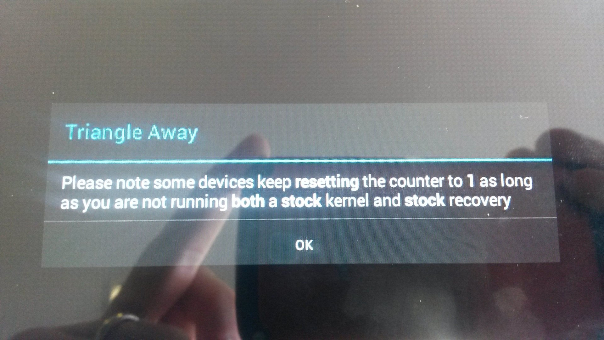

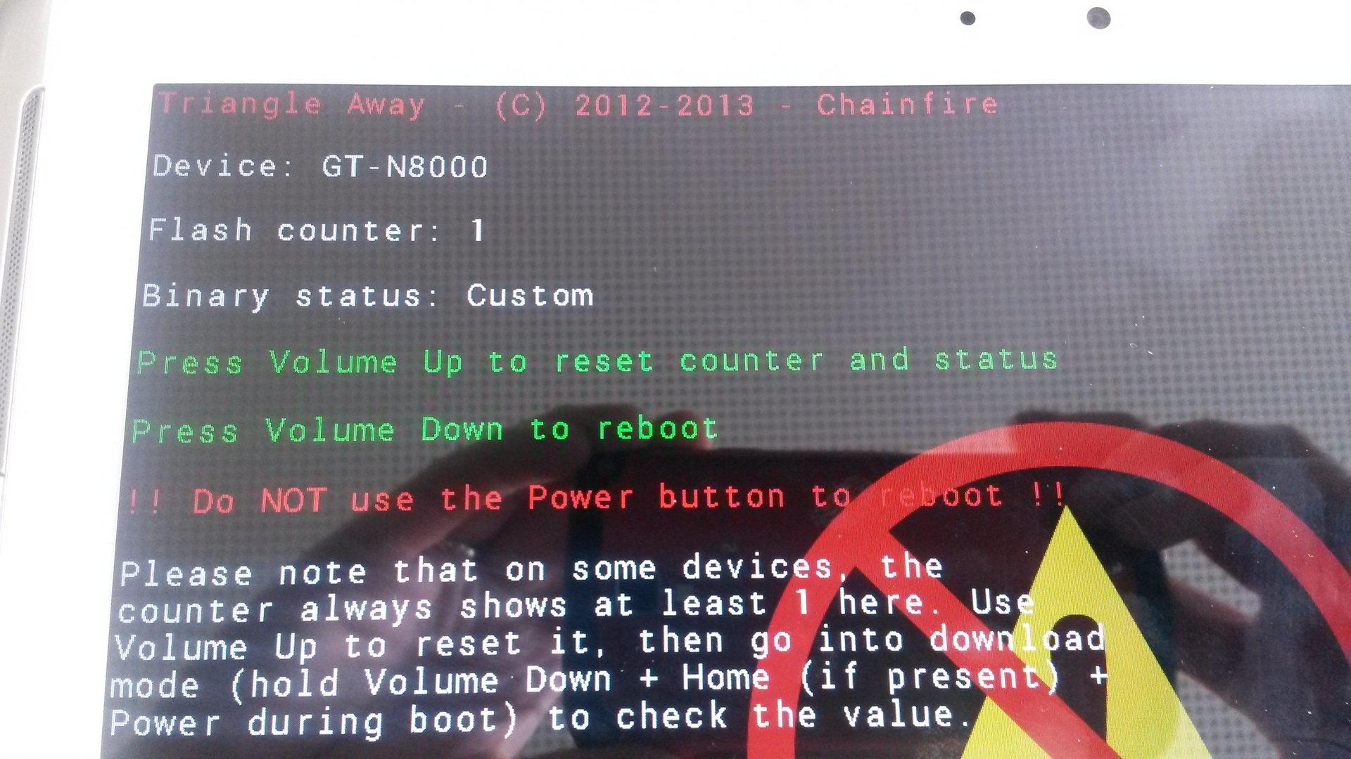

- Das App Triangle Away downloaden, installieren und ausführen!! Bitte genau der Anleitung des Apps folgen!!
(Dies ist der Grund warum zwingend ein Stock Kernel und Recovery installiert sein muss!!)

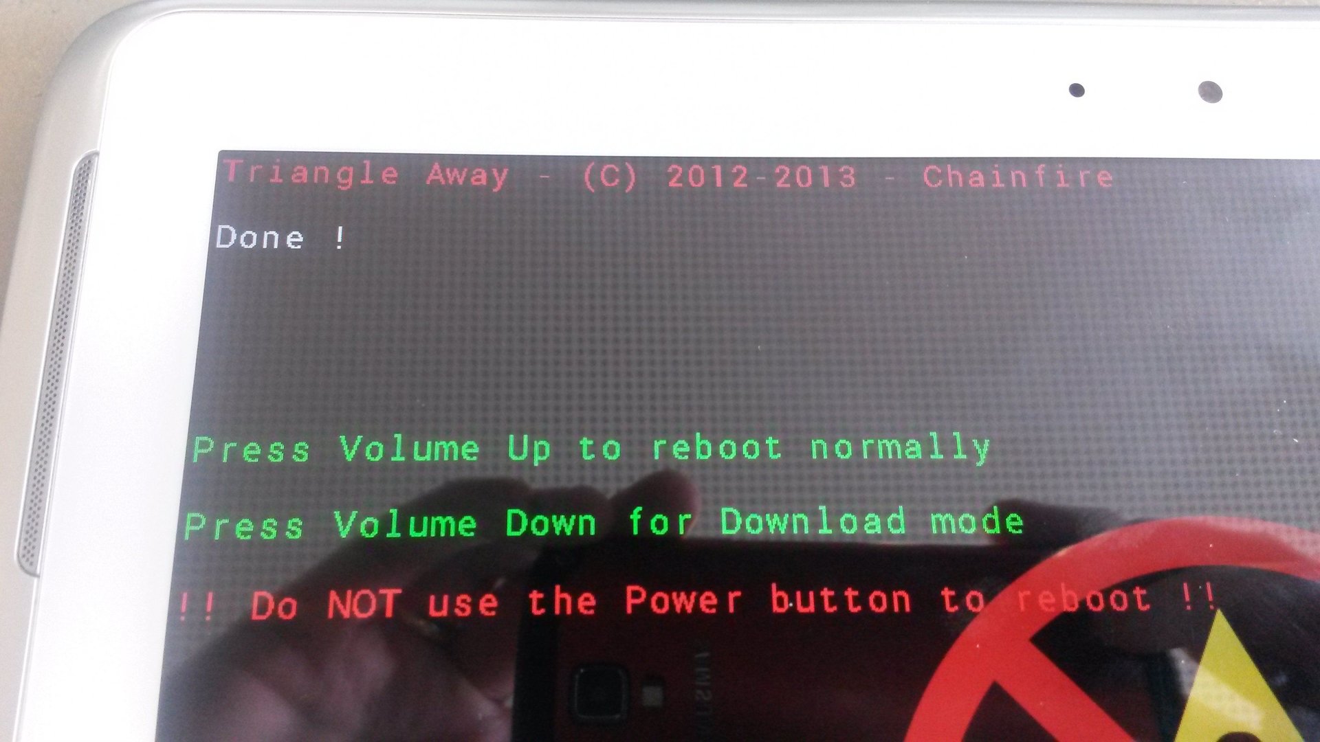

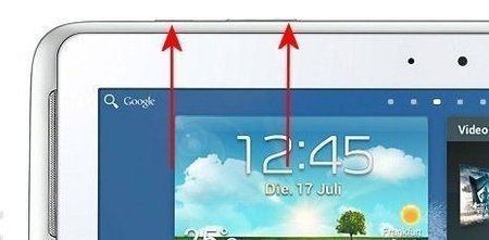

- TriangleAway bootet in einen speziellen Modus
- nun wie beschrieben Volume UP (nach rechts) drücken
- der Counter wird resetet
- wenn es erfolgreich war sieht es so aus:

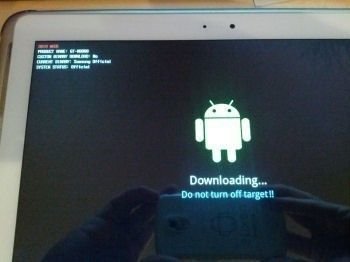

- nun ist es wichtig das ihr Volume down (nach links) drückt um direkt in den Odin Modus zu booten!!!!
- im Odin Modus sollte es nun so aussehen:

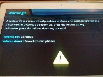

- solltet ihr dieses im Odin Modus nicht sehen bitte den EIN/AUS Schalter gedrückt halten bis das Tablet aus geht! Ein/Aus kurz loslassen und DANN SOFORT die Lautstärke nach links (leiser) und den Ein/Aus Schalter gedrückt halten das man direkt wieder im ODIN Modus landet
- dann sieht es so aus:
- dieses mit Volume up (nach rechts) bestätigen! Und man ist im Odin Modus:
(hier sieht man auch den Binary Counter!)

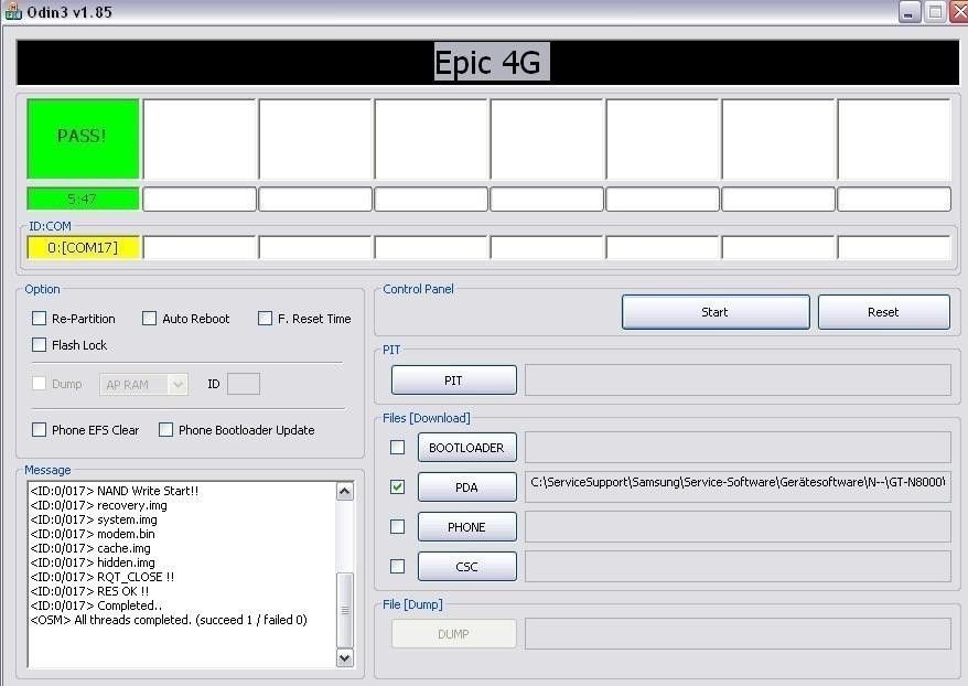

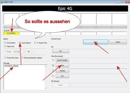

- auf dem PC den Odin 1.85 starten und dann das Note 10.1 anstecken. (warten bis alle Treiber installiert sind und euer PC die Verbindung als gelb anzeigt)
- bei PDA die *.TAR von SamMobile einfügen
- Auto Reboot deaktivieren und alles andere auch (siehe Bild)
- dann auf Start
- wenn der Flash Erfolgreich war sieht es so aus

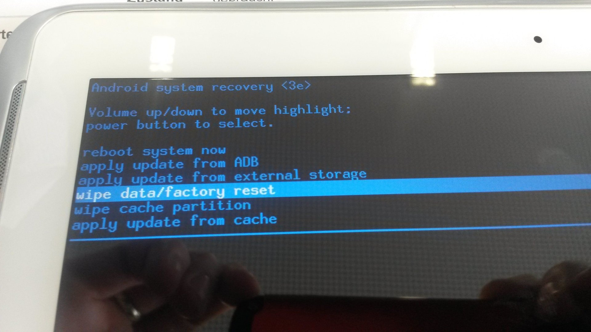

- nun wie folgt das Tablet ins Recovery booten
- ausschalten (Ein/Aus gedrückt halte bis es abschaltet) dann Ein/Aus kurz loslassen DANN SOFORT Volume Up (rechts) drücken und halten den Ein/Aus Schalter drücken bis der Samsung Note 10.1 Schriftzug kommt und den Ein/Aus Schalter dann loslassen (VolumeUP gedrückt halten!!)
- nun seid ihr im Stock Recovery
- dort nun wipe data/factory reset machen
- nun seid Ihr fertig!

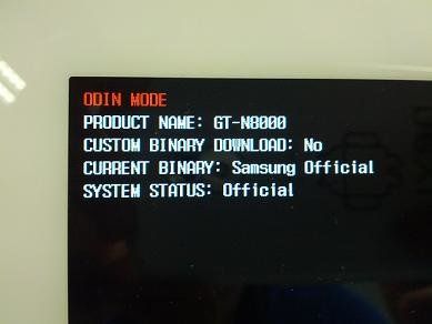

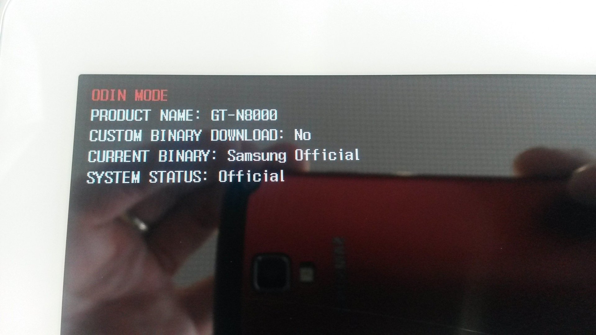

Wie sollte es aussehen wenn der Unroot Erfolgreich war?
Im Odin Modus sollte es so aussehen:
Und im Geräte Status so:
Auf dem Tablet sollte sich kein SuperUser App mehr befinden.....!

- Im Triangle Modus ist es extrem wichtig den Ein/Aus Schalter NICHT zu nutzen (Brick Gefahr!!)
- Das wichtigste ist das nach dem erfolgreichen durchführen von TriangleAway das Tablet nicht mehr vollständig hoch bootet (wenn doch könnte es sein das der Counter wieder hochgeht und/oder der System Status wieder auf Custom geht)
