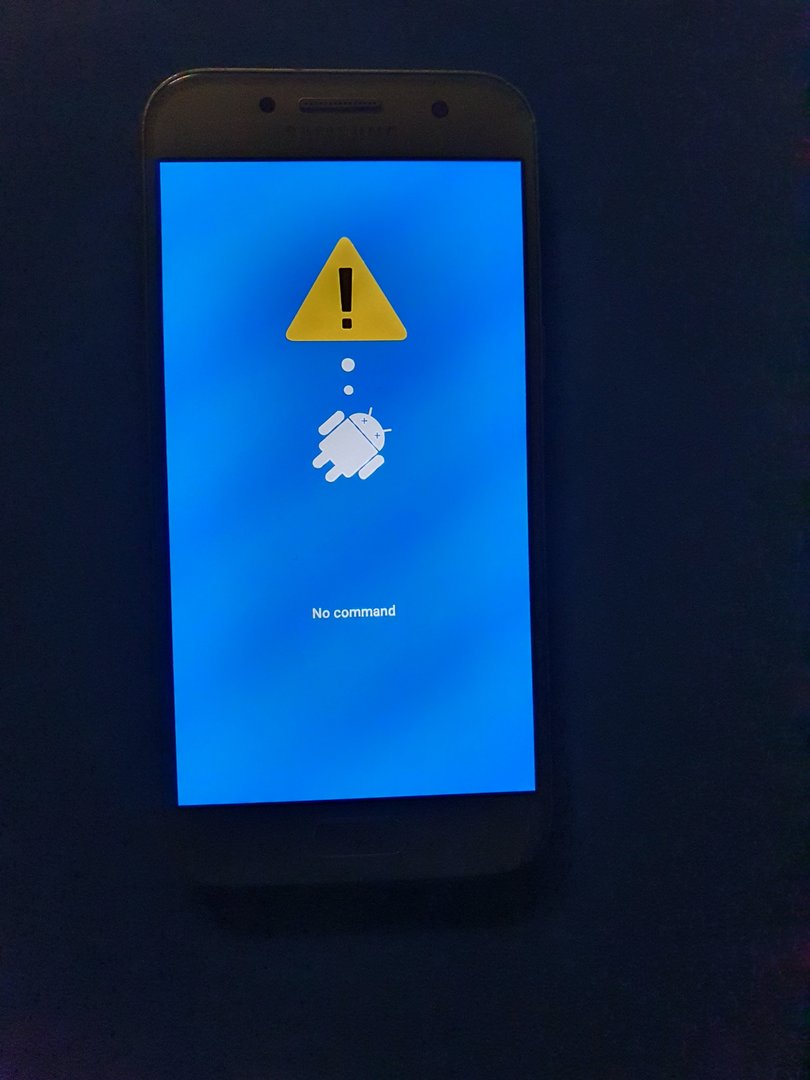

ich muss mich leider korrigieren.
Also wenn ich die Combinationfile installiere und dann die Firmware, da bekomme ich nach dem neustart die Fehlermeldung No Command.
Samsung Loop bekomme ich nur wenn ich nach der Combination File nur die AP allein installiere.
Und da warte ich manchmal bis 45 Min
Wenn ich dann die Power Taste + Volumen + betätig.
Bekomme ich dieses Bild
Bearbeitet von: redlove - Grund: Bild verkleinert. Gruß von hagex

redlove schrieb:
diesen Bildschirm hatte ich auch, mit vol up, home, und on habe ich es geschaft ins stock recovery zu kommen. Allerdings hatte ich da auch erst diese Meldung, dann hab ich das Handy entnervt liegen lassen, und plötzlich (nach ner gefühlten Ewigkeit, vielleicht 15-20 min) war ich im stock recovery. dort hab ich dann den werksreset gemacht, wenn ich mich recht erinnere.
das soft boot als ersatz fürs accu rausnehmen kennst du? vol up + vol down + on/off
