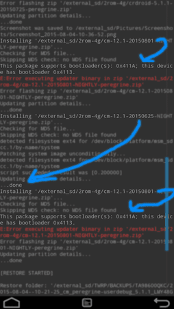

Es geht wahrscheinlich um "motoboot" ... >> Fehlermeldung: "This package supports bootloader(s):..." und "Error executing updater binary in zip..." << ???
(ist jetzt n Screenshot vom MotoG4g, sieht aber im MotoG ähnlich aus...)
Nein, nicht kompliziert - "fastboot flash motoboot.img" (entsprechend neuere motoboot.img aus der Firmware)...

Ja bei der cyanpop wollte er bootloader 4118 oder 4119 aber gerät hat 4113. Kann man das mit dem bootloader Upgrade Tool machen oder wie ist der beste Weg? Würde durchaus gerne zumindest ein 5er Rom installieren, denn die haben weniger sicherheitslücken und wollen ja nicht gleich wieder einen Trojaner .
Meinst du diesen Thread mitsamt Tool (Bootloader Upgrader Tool [Falcon] [Peregrine] [41.18] [41.19] [41.1A]) bei XDA?
Falls ja:
1. Ganz wichtig: Ein Flashen des falschen Bootloaders führt zu einem Hard-Brick, das gleich einmal vorweg!
2. Ich habe das Tool nicht benutzt, es scheint aber zu funktionieren. Lies es dir trotzdem noch einmal sorgfältig durch (siehe 1.!).
3. Die von cptechnik genannte Möglichkeit gibt es auch noch. Ich habe aber noch nichts manuell an meinem Bootloader verändert, deswegen kann ich dir da nicht mehr erzählen (bin auf dem 41.18 durch die Moto 5.0.2-Firmware vor einiger Zeit und bisher laufen noch alle ROMs ohne Probleme).
