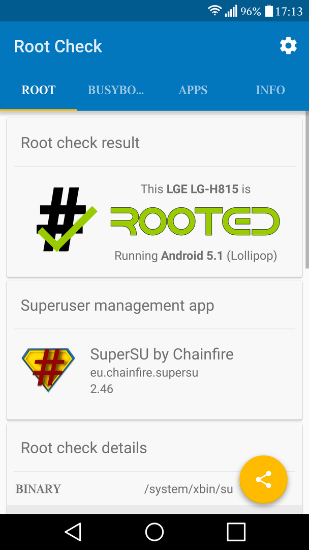

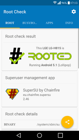

Danke für den Link!
Habe mein freies G4 mit der obigen Methode gerootet ohne den Bootloader zu öffnen.
Hat super geklappt!
Mit dieser Methode erfolgreich mein G4 mit Vodafone Branding gerootet.
