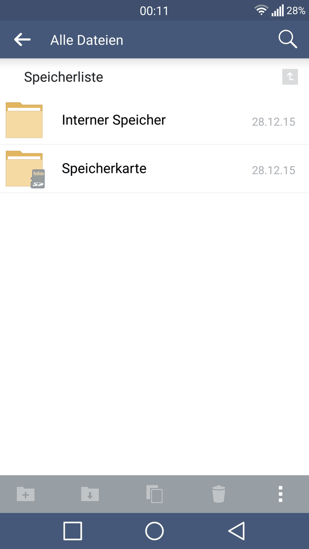

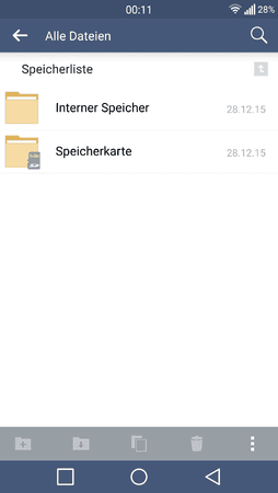

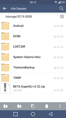

Fx ist doch einfach nur ne App. Wenn die keine sd anzeigt, liegt es doch wohl an der App. Ich hab auf die schnelle mal 3 ausprobiert. Alles außer fx zeigen mir die sd an.
Titanium, twrp, navigon(auf anderem handy unter marshmallow) usw lässt sich auf der Speicherkarte ablegen.

Der Stock Datei-Manager hatte da keine Probleme gemacht.
Bei mir wollte aber keine andere App auf die SD-Karte schreiben bzw. überhaupt diese finden
Titanium hat sofort mit der Meldung "Nicht genug Speicherplatz" abgebrochen, dazu hat Titanium die SD-Karte überhaupt nicht als ext. SD-Karte gefunden.
Ich musste zuerst die SD-Karte unter Storage auswählen, unter LL ist sie in den Einstellungen von Titanium als "Ext. SD-Karte" zu finden und ich kann sofort den Ordner aussuchen. Das betrifft andere Apps genauso, nur man kann nicht in allen die SD-Karte manuell in /Storage/ auswählen.
Navigon installieren ging, aber beim Starten kam Meldung "Bitte SD-Karte einlegen". Unter LL kommt automatisch die Abfrage, ob interner oder SD-Karte als Speicher verwendet werden soll.
So ist die Karte für mich eben nicht nutzbar.
