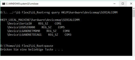

  • Jetzt öffnet ihr den entzippten LG_Root.zip Ordner und klickt auf die Datei “ports.bat”
  • Es öffnet sich ein Konsolenfenster und es werden alle angschlossenen COM Ports angezeigt. Uns interessiert der Port hinter dem Device “LGANDNETDIAG1”. Diesen Port müsst ihr euch merken. In meinem Beispiel ist es COM3. --- siehe Screenshot unten ---
  • Drückt eine Beliebige Taste (das Fenster schließt sich)

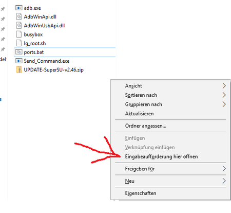

  • Öffnet nun ein Konsolenfenster indem Ihr die Shift-Taste gedrückt hält und mit rechts auf eine leere Fläche in dem entzippten Ordner klickt und im Kontextmenü den Punkt “ Eingabeaufforderung hier öffnen” wählt --- siehe Screenshot unten ---

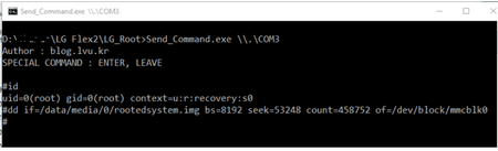

  • gebt folgenden Befehl ein. (Ändert den Befehl auf euren COM Port ab (hier COM3) und drückt ENTER
    • Code:
      Send_Command.exe \\.\COM3
  • gebt nun vor dem # den Befehl “id” (ohne “) ein und drückt ENTER
    • Code:
      id
  • Ihr solltet nur folgenden Text angezeigt bekommen: uid=0(root) git=0(root) context =u:r:recovery:s0
  • Jetzt gebt ihr folgenden Befehl ein und achtet peinlichst genau auf die Schreibweise (vorallem die Zahlen) Eine falsche Eingabe kann euer Gerät unbrauchbar machen. Am besten kopiert ihr den Befehl aus der Zwichenablage. Mit ENTER bestätigen

      dd if=/dev/block/mmcblk0 bs=8192 skip=53248 count=458752 of=/data/media/0/system.img
  • Jetzt wird ein Image auf eurem internen Speicher mit dem Namen system.img angelegt.
  • Sobald der Prozess abgeschlossen ist erschein am Curser das Zeichen #
  • Der Prozess dauert ca 1-2 Minuten.
