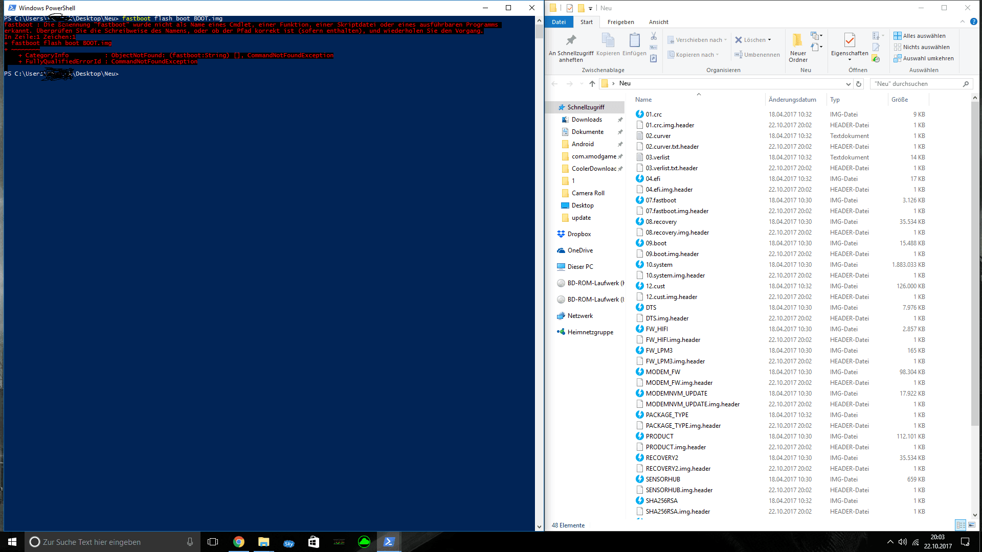

also ich habe jetzt folgendes gemacht beide archive runter geladen, entpackt und bei beiden die UPDATE.APP Mit diesem Extractor zerlegt und das Resultat daraus in einen Ordner getan (13 datein wurden wegen gleichem namen ersetzt) wenn ich jetzt jedoch powershell in diesem ordner öfffne und den ersten befehl eingebe erscheint das (siehe bild)

Du must in den Ordner noch fastboot.bat einfügen dann sollte es gehen sonst weiß er ja nicht was er machen soll.
Fastboot hast Du aber auf dem Rechner? Dann steckt es vielleicht nicht direkt im C: Verzeichnis Du könntest alle benötigten Dateien wie oben im Befehl aufgelistet direkt ins Fastboot Verzeichnis (ohne Unterordner) kopieren und die Shell nochmals von dort ausführen. Außerdem musst Du die Dateinamen - anders als von mir oben vorgegeben - klein schreiben, also zum Beispiel fastboot flash boot boot.img
