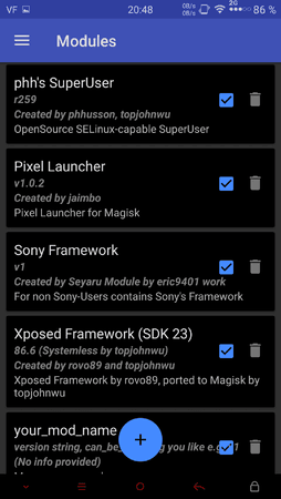

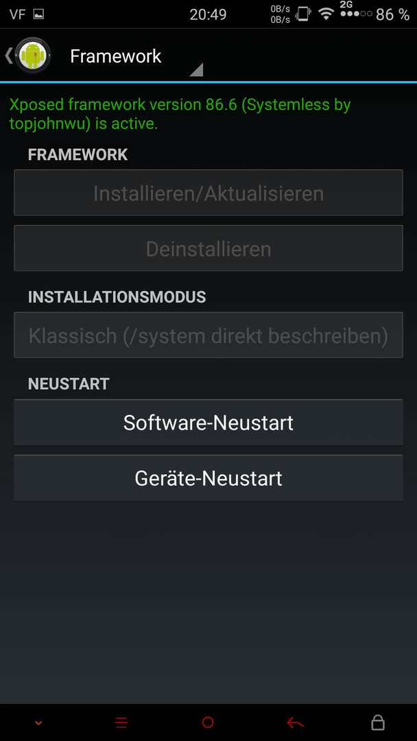

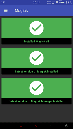

Läuft :biggrin:
Reaktionen: AlicaFabienne und Tecalote
Hast Du Dir das systemless Xposed draufgemacht in der Gratitude - ich hatte es nur in der b380 getestet. Wäre nett, wenn Du die Schritte postest, vielleicht will es ja noch jemand :)
Und Du hast nun phh superuser anstelle von SuperSU...
Dann läuft dieser superuser nun am p8 - liegt wahrscheinlich daran, weil Magisk Manager auf 2.1 und Magisk selbst von 7 auf v8 updatet wurde.
Mit 7 hat der phh noch nicht am p8 funktioniert.. Interessant.
Ja,genau. :smile:
Reaktionen: Tecalote
Allerdings dürfte der VIP Patch von KangV mit dem Hide Root dann wohl nicht mehr funktionieren... Interessant wäre noch ob mit dieser systemless Konfiguration safetynet funktionieren würde - denn das ist ein Thema bei vielen, die Root möchten aber Apps haben, die dann ohne Bypass nicht gehen...
Ansonsten würde mich noch interessieren, welche Vorteile Du von der neuen Konfiguration hast?
Werde ich mir, sobald ich Zeit habe, auch mal angucken.
Magisk bietet ja statt dem pph auch den SuperSU Helper an, wo man dann auch systemless Root und Xposed haben kann.
Wie macht sich der pph superuser? Lässt sich der Material-Installer von DVDandroid dann zusätzlich verwenden, so dass man Zugriff auf die anderen Module aus der Repo hat?

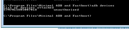

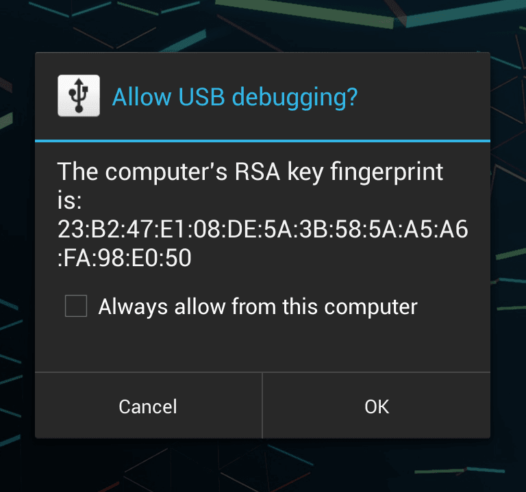

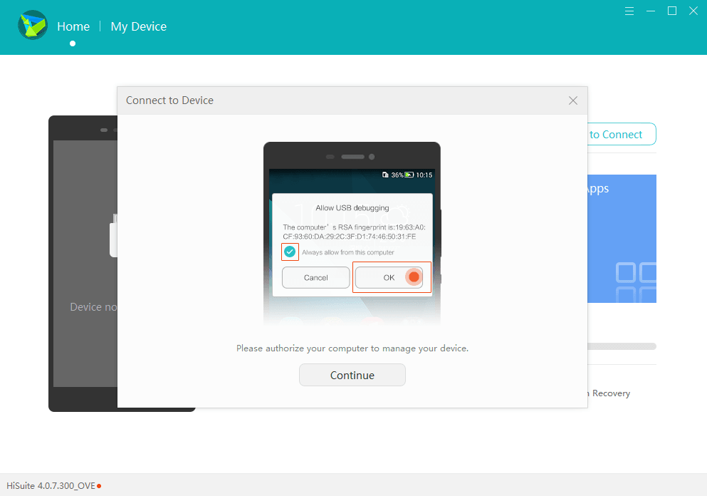

@tecalote , Ich habe da mal ein Problem ( bild anhang ) Ich kann einfach mit der Hisuite keine verbindung aufbauhen weil mir dieses fenster nicht am P8 erscheint ??? habe alles fersucht geht einfach nicht ??
P.S. Habe jetzt auf die Gratitude v4.1 den Kernel - Kernel_Gratitude_Init.dfix - von FFuture installiert und jetzt klappt es ohne probleme, dismal macht es sofort eine verbindung mit der Hisuite ohne den fingerprint zu suchen...hmmmmm

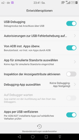

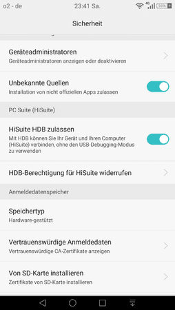

@Alora65 Hast Du die neueste HiSuite vom Huawei Server geladen? Wenn ja, sollte die sich beim ersten Start nochmal updaten, weil die Download Version auch nicht ganz aktuell ist. USB Debugging in Entwickler-Optionen aktiviert (hast Du bestimmt) Ich aktiviere zusätzlich noch unter Einstellungen /Sicherheit unbekannte Quellen und die HiSuite HDB.
USB Kabel von Huawei. Mal an anderen Port anstecken. HiSuite noch nicht öffnen. Phone mit angeschlossenem USB am PC neu starten. Windows installiert zusätzliche Treiber in der Phase. Nach dem Neustart des Handys, HiSuite starten. Am Telefon zu den Benachrichtigungen gehen und auf Dateien tippen (statt nur laden -was standardmäßig kommt) dann sollte Windows Grace anzeigen. Und der interne und externe Speicher im Explorer sichtbar sein. Dann HiSuite starten und auf verbinden gehen. Fingerprint Abfrage sollte am Phone kommen, sobald Du am Pc die Abfrage "HiSuite" am Telefon installieren" bejahst. Jedenfalls sollte HiSuite jetzt eine Verbindung mit dem Phone herstellen können.
Sollte es nicht gehen. Minimal ADB Fastboot v1. 4.x installieren , Programm als Administrator ausführen. adb devices eingeben, dann sollte Deine Seriennummer als Gerät erscheinen. Sollte immer die Abfrage am Phone erscheinen, gib mal adb shell ein. Spätestens dann sollte die Fingerprint Abfrage kommen , wenn ja, gleich Häkchen rein "von dem PC immer zulassen" Es kommt dann auch ne Abfrage von SuperSU. ADB shell kannst Du dann mit exit wieder verlassen.
Fingerprint Abfrage , wenn für den PC bestätigt , kommt dann nur das eine Mal und bleibt , bis Du wieder ein neues System flasht.

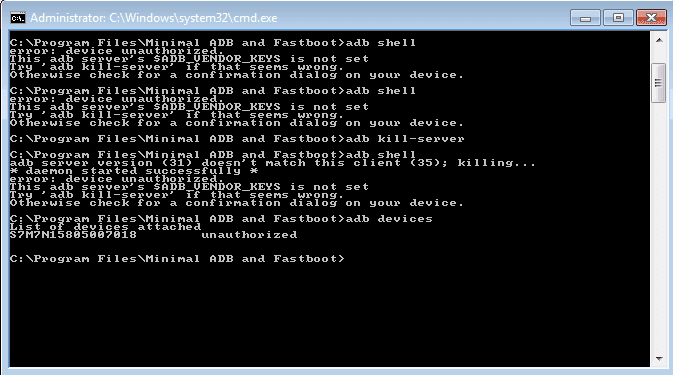

@tecalote , alles geht bis zu dem punkt "Fingerprint Abfrage sollte am Phone kommen, sobald Du am Pc die Abfrage "HiSuite" am Telefon installieren" bejahst." genau das kommt nicht bei mir am Telefon, so das ich nichts bejahen kann ??? ( alles genau so gemacht wie oben beschrieben ) fersuche jetzt mit Minimal ADB Fastboot v1. 4. melde mich wieder
[doublepost=1477784806,1477784266][/doublepost]@tecalote , nichts ich kriege einfach die Fingerprint Abfrage am Telefon nicht, alles gemacht, telefon wierd erkannt durch adb aber nichts...
@Alora65 Hast Du nach Anschluss des Gerätes an den PC, Telefon am Bildschirm entsperrt. Benachrichtigung geöffnet , Von "nur laden" auf Dateien gewechselt. Telefon so eingestellt, dass es den Bildschirm nicht nach 30 sec sperrt? Welchen Kernel verwendest Du? Du hattest ja Gratitude entrootet, Busybox gelöscht?
Werden im Explorer die Laufwerke von Grace angezeigt (intern, extern) .
[doublepost=1477785471,1477785211][/doublepost]Hab mir den Screenshot nochmal angeguckt , am Handy im Querformat geht's. Also, Seriennummer ist ja aufgelistet - adb shell war nur ein Test, kann bei Dir nicht gehen , da Du keinen Root hast. Nur adb devices muss aber gehen, wie sieht es damit aus?
Ja genau das ist das problem ( der Kernel ADB nicht unterstützen ) ich habe diesen kernel: P8-Kernel-for-Root-Stock-MM.zip ( entrootet )
Sonst alles gemacht wie es sein soll ( wie du gefragt hasst oben )
@Alora65 doch , der unterstützt auch ADB, hab ich selbst in der Gratitude drauf. Daran kann es nicht liegen
[doublepost=1477785681,1477785579][/doublepost]Du hast meine Fragen noch nicht vollständig beantwortet
Was muss ich den eingeben ?? nur adb devices oder ??
Ja

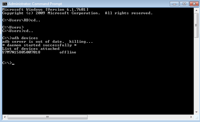

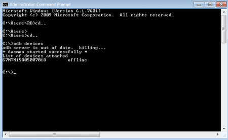

habe ich aber nichts , serien nummer und unauthorized komm immer am telefon nichts
jezt habe ich das stehen: serien nummer und dan offline ????
Ich möchte gerne wissen , ob Du Bildschirm am Phone entsperrt hast und von nur laden auf Dateien umgeschalten hast in den Benachrichtigungen, wo USB Debugging verbunden steht
