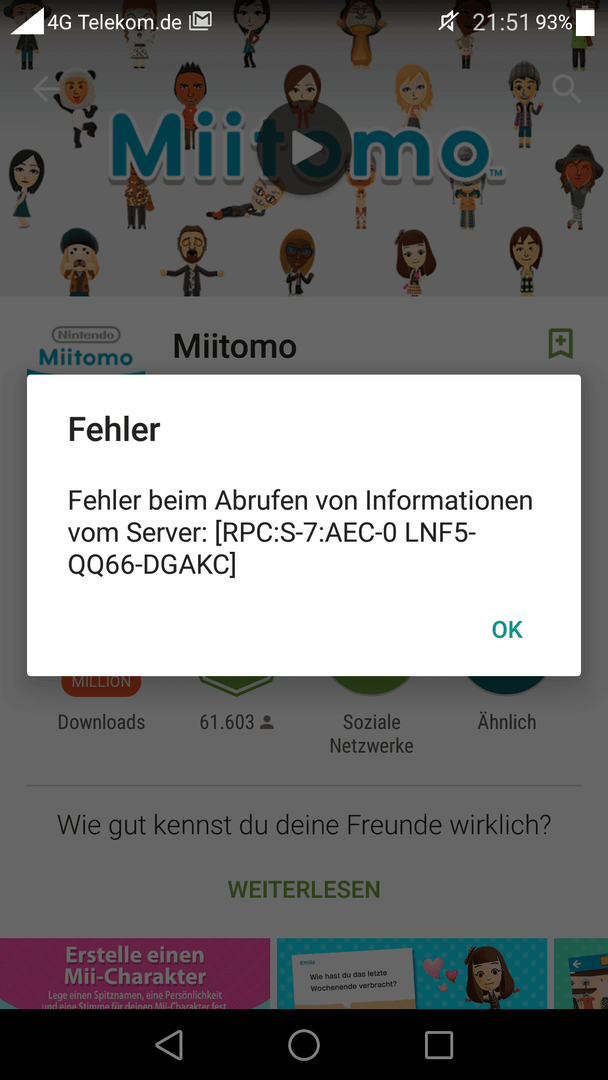

Hallo funzt alles prima bis auf den google playstore.ich komme rein kann aber nichts runterladen .es geht ein popup auf mit einer komischen fehlermeldung.wer kann helfen
Was für eine Fehlermeldung?Kannst du einen Screenshot machen?
Fehler beim abrufen von informationen vom server.lautet die fehlermeldung
[doublepost=1459713132,1459713024][/doublepost]Screenshot
[doublepost=1459713341][/doublepost]Nochmal full wipe und neu flashen?

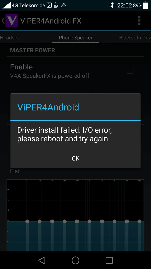

[doublepost=1459713849][/doublepost]Und bei viper kommt au h diese fehlermeldung.

Eventuell das Cache Wipen und die Gapps noch mal drüberflashen.Teste das mal.Ansonsten vieleicht tatsächlich Fullwipe und neu flashen.
Hast du eine Firewall oder ähnliches und den Internetzugang blockiert?
Nee .inet konstant.und ne firewall nutze ich nicht.
[doublepost=1459715415,1459715340][/doublepost]Probleme mit schreibrechten hab ich auch bei einer app.
Dann solltest du tatsächlich einen Fullwipe machen und neu flashen.
Hab ich schon .moment muss die pico flashen.
[doublepost=1459716151,1459715609][/doublepost]Full wipe und neuistallation hat geholfen .
Top!Es passiert schon mal das man das ganze wiederholen muss.Keine Ahnung warum,ist aber so!
Viel spass mit deinem P8&der KW12!
