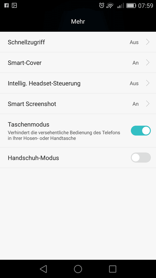

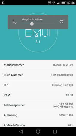

Mobilfunk Einstellungen sind da, 4G ist aber nicht einstellbar. TouchPlus nicht da.
Also hat die custom.app den Unterschied gebracht. Danach gabs doch einen Reset, oder?
Alles nach Anweisung durchgeführt zum Schluss noch B200 Full.
VF Intro ist weg, jedoch scheint z. B. TouchPlus immer noch nicht da zu sein.
Ok sehe gerade das 4G nicht wählbar.
........ So dann nochmal Schritt für Schritt wie von AlicaFabienne beschrieben.
