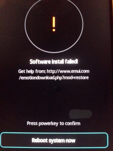

Ich habe auch die B120, aber die angepasste Version CUSTC02D276. Bei Betreiber- und Länderinfo steht 'vodafone' und 'de'. Soweit so gut, habe es dann mit der Firmware B110, sowie B132 probiert und jedes Mal den gleichen Effekt an genau der gleichen Stelle während der Installation. Bei genau 6% bricht die EMUI Installation (Fehler siehe Foto) jedes Mal und egal mit welcher Version ich es versuche ab, ich könnte es jetzt drauf zwingen, aber das lasse ich lieber.
Die entpackten UPDATE.APP sind knappe 3 GB groß, dass sollte korrekt sein, gibt auch beim Entpacken und Kopieren keine Fehlermeldungen.
Wenn ich das Branding auch gern entfernt hätte, aber das ist mir zu tricky beim gegenwärtigen Informationsstand, ich hoffe es bekommt jemand eine Idee, wie wir das gefixt kriegen und vielleicht bringt es ja was, das ich meine Erfahrungen poste.
Schade, beim P8lite war es so einfach das Vodafone Branding zu entfernen, aber es kann ja nicht immer so gut klappen. Das P8 funktioniert ja auch mit Branding ;-), also lebe ich erst mal damit.
Bleibt noch zu erwähnen, dass der Reboot jedes Mal wieder ganz normal hoch fährt und alles funktioniert.
