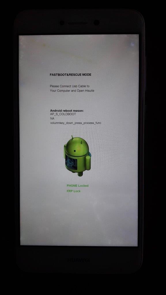

Hallo ihr.
Ich weiss nicht mehr weiter.
Seit einiger Zeit versuch ich das Handy meine Mutter zu reparieren.
Das Handy bootet ständig neu.
Mit der Tastenkombination komme ich in das Fastboot Menü.
Phone und FRP sind locked.
Der Support von Huawei rückt ja den entsperrcode nicht mehr heraus.
Jetzt habe ich mir durch ergoogeln einen entsperrcode besorgt.
Wenn ich jetzt fastboot anwenden möchte kommt folgendes:
D:\ADB+Fastboot1.0.31>fastboot oem unlock xyz....
FAILED (remote: Command not allowed)
finished. total time: 0.015s
Ich bin am Ende mit meinem Latein.
Hat jemand eine Idee für mich?
Sonst kann ich das Handy nur noch wegschmeissen )-:
Danke schon mal.
Man kann sich für das Huawei P8 Lite (ALE-L21) keine Codes googlen. Die im Video angegebene Seite zeigt die unterstützten (alten) Modelle, bei dem das ALE-L21 nicht dabei ist. Hierfür brauchst du einen 16-stelligen Code. Ich haben meinen mit dieser App errechnen lassen:
DC Unlocker. Das kostet 3,99 EUR. Die kostenlose Version hatte Huawei ja vom Netz genommen. Es gibt keine kostenlosen Codes mehr - keine Chance. Entweder bezahlen oder gesperrt lassen, es ist deine Wahl!
