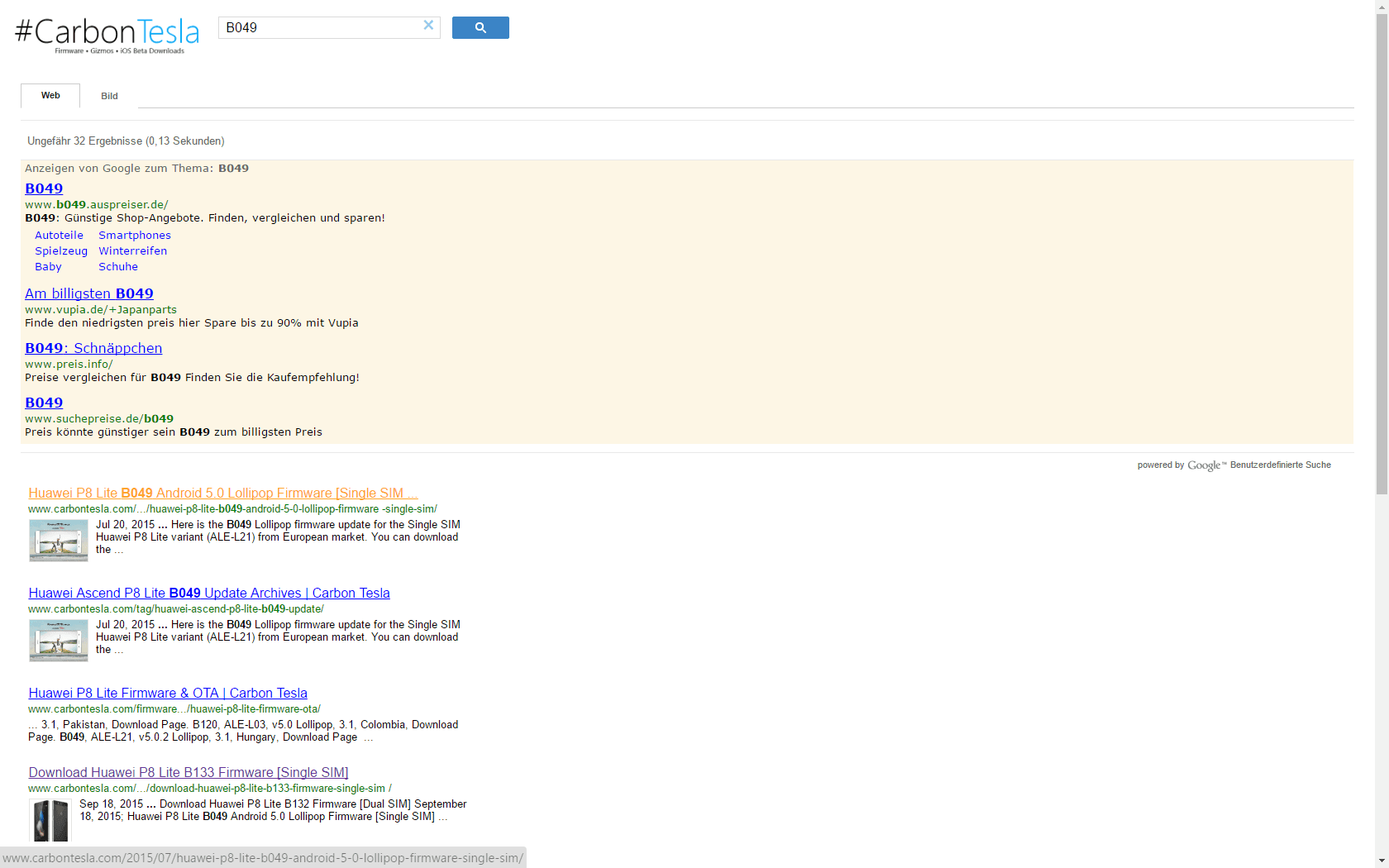

Du machst jetzt folgendes:du öffnest folgendes Webseite:
Carbon Tesla | Latest Gizmos, Firmware, ROMs, and iOS Beta Downloads
dann gehst du rechts oben rechts ( da wo "Search Carbon Tesla" steht ) ins Suchfeld und gibst die Versionsnummer B049 ein.
Dann wird dir folgende Webseite angezeigt:
Den orangefarbenen Link klickst du an und landest wieder bei Carbon Tesla auf dieser Seite:
Dann auf Download Link klicken und der Download startet. Diese Schritte wiederholst du für alle benötigten Versionen wie von freakisch in Thread 186 beschrieben.
