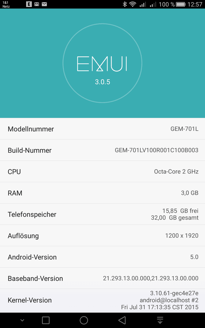

Erst später fiel mir unter Einstellungen/Über das Telefon auf dass hier wohl das eine oder andere verändert wurde:
Ich habe zwar leider keine Vergleichsmöglichkeit, aber ist es z.B. normal, dass die Baseband-Version 2x exakt identisch aufgeführt ist?
Und ganz unten dieser Hinweis auf "Angepasste Version"?

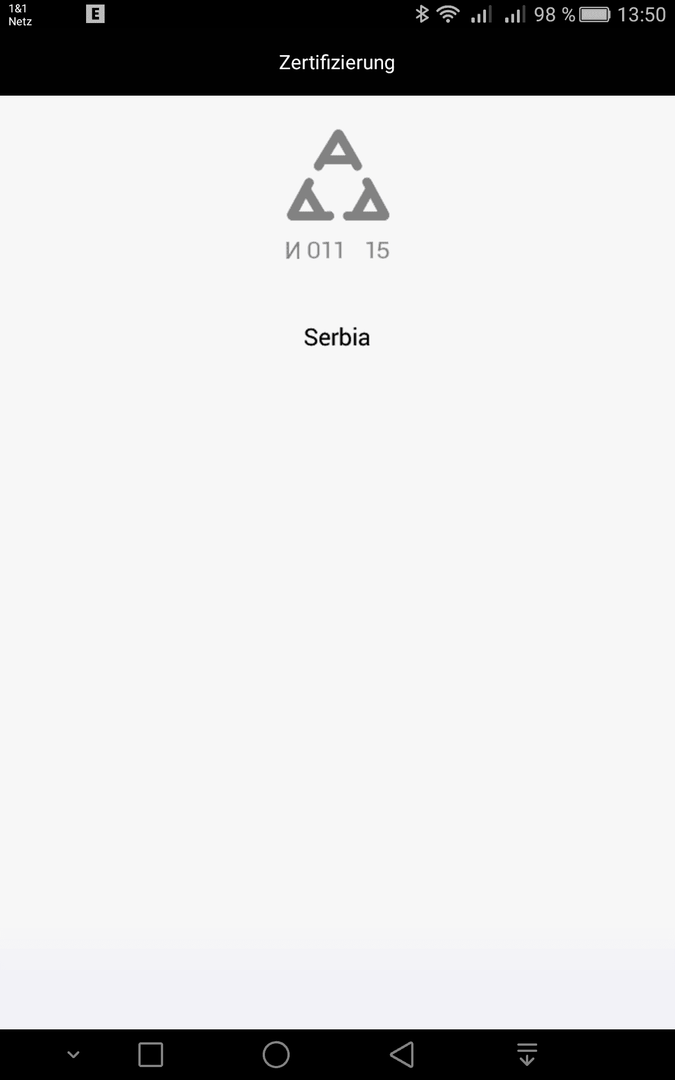

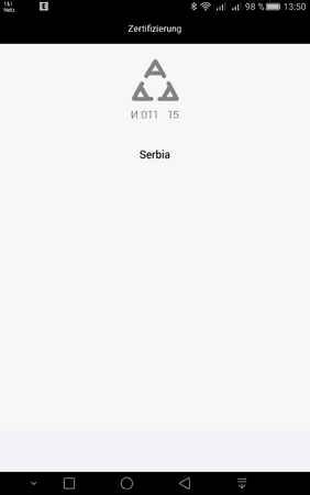

Unter Zertifizierung erscheint "Serbia" Screenshot_2016-01-10-12-57-35.png Screenshot_2016-01-10-12-58-55.png Screenshot_2016-01-10-13-50-25.png
Die angepasste Version mit der Nummer habe ich auch aber bin mir nicht sicher ob es nach den Rooten passiert ist oder auch schon beim kauf so war

Alles geklärt, vielen Dank für die Mithilfe von @igelelf + @Pianoralf!
-> SimpleCalendarWidget:
@igelelf hat es bei sich install. und ebenfalls schlicht 2xPhone unter "Sichtbare Kalender" vorgefunden
-> Baseband-Version:
das Huawei hier "stottert", erscheint ebenfalls als normal
(unter dem Abschnitt "Conclusion")
Huawei MediaPad X2 Review - Call quality, Battery and Conclusion
-> Angepasste Version: CUST...
offensichtlich auch i.O.
(s.Screenshot)

-> Zertifizierung: Serbia
Ok ;)
Zertifizierung "Serbia" - was bedeutet das?
Zertifizierung Serbia
