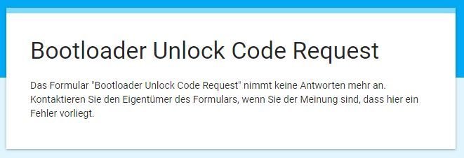

Pianoralf schrieb:
....über diese Webformular der Code angefordert werden kann.
Reaktionen: Miss Montage
Chris, der Chef von Huawei /Honor USA hatte vor einer Woche den Thread ins Leben gerufen: [Official] Bootloader Unlock Codes
Huawei China hat ja weltweit alle Unlock Code Sites vom Netz genommen, weil sie beschlossen haben, keine Unlock Codes mehr zur Verfügung zu stellen. Im Widerspruch dazu steht Chris von Honor USA und er ist diesbezüglich in Verhandlungen. Denn es passt auch überhaupt nicht ins Honor Open Source Programm und Chris ist zudem sehr eng mit XDA und sehr vielen namhaften Entwicklern verbunden.
Er hatte allerdings nicht damit gerechnet, dass tatsächlich soviele Anfragen kommen würden, sodass die Mitarbeiter, welche diese Anfragen bearbeiteten, es gar nicht mehr schaffen konnten, dem gerecht zu werden. 1000 Anfragen innerhalb von 72 Stunden und es wurden wesentlich mehr...
Aus diesem Grund wurde die Möglichkeit kurzfristig wieder geschlossen - aber Chris wird sich darum kümmern, dass es für die Zukunft eine Lösung geben wird, auch wenn es Huawei China nicht schmeckt.
Inzwischen muss man halt wirklich auf DC Unlocker ausweichen und 4 Euro für den Unlock Code ist denk ich bei den teuren Geräten nicht wirklich ein Drama. Blöd ist nur, das DC manche der neuesten Geräte noch nicht unterstützt. Aber auch das wird kommen, ist ja auch im Interesse von DC. Hatte diesbezüglich mit dem Support von DC gesprochen.
Reaktionen: Miss Montage und AlicaFabienne
