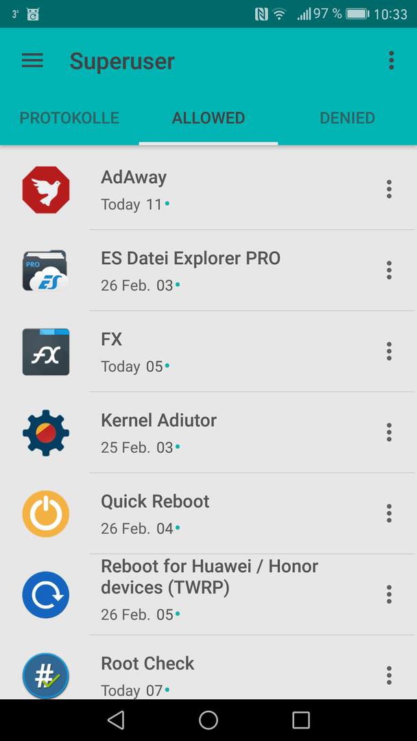

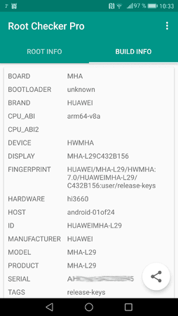

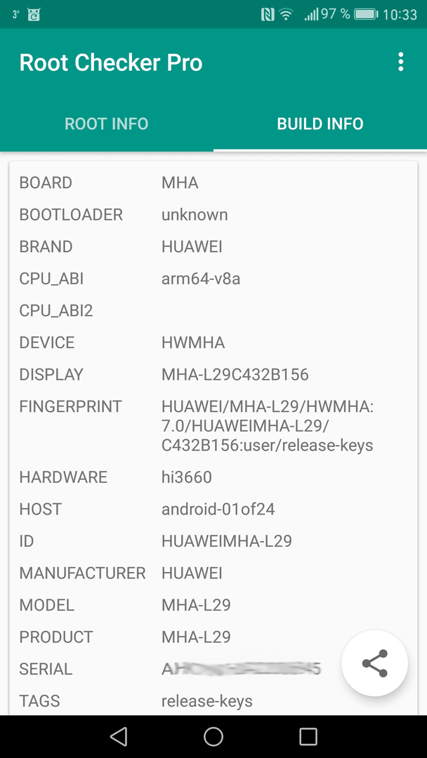

wie bereits in #42 erwähnt, funktioniert Root mit StockROM`s MHA-L29C432B109SP02, B126, B138 und B156
selbst GPS-Status und GPS-Test zeigen in den rooted StockROM`s positive Ergebnisse :)
siehe hier in #3
oder hier @StenThor vom 10.12.2016
