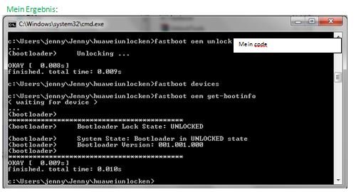

Hallo Zusammen,
ich sitze jetzt schon eine ganze Weile daran den bootloader zu entsperren. jedoch will es einfach nicht klappen wie es hier unter 2. aufgelistet ist. ich dachte ich versuch folgende variante aus:
Huawei Ascend Y300 - Bootloader entsperren / unlock [Anleitung]
hier ist ein anderer weg aufgelistet wie das ganze auch funktioniert und letztendlich bekam ich das bild:
so dann dachte ich das ganze hat nun geklappt, jedoch wenn ich jetzt wieder die Version von hier mit dem check_bootloader.bat teste findet er das gerät nicht.
Was habe ich falsch gemacht ?
ich habe die huawei handset windriver. exe aus dem verzeichnis des handys installiert (erfolgreich laut installer und unter programme ist es auch)
Hoffe ihr könnt mir helfen :)
Was sagt der Gerätemanager?
