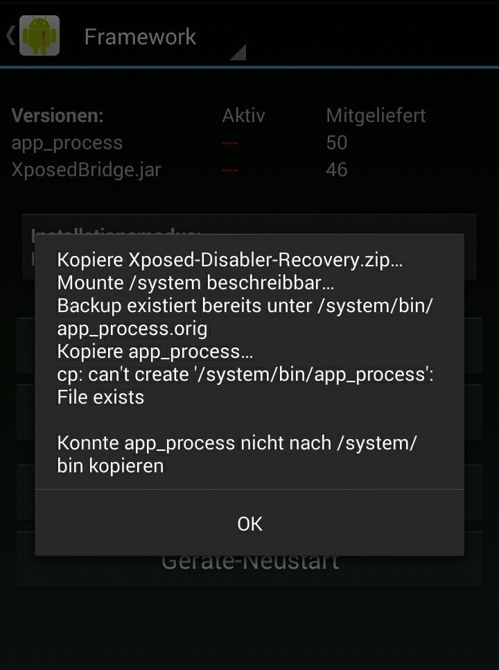

Ich habe gefühlt schon alle durchprobiert (Ja, ich habe gerootet :rolleyes2:). vorallem auch die bis 2.51, aber bekomme keins installiert :ohmy: beim P6 war das kein Problem!
Die 2.5 funzt aber danach gehen keine hw themes mehr.
Das mit den HW Themes kenne ich schon vom P6 und finde ich schade. Aber ich habe dann immer der NOVA drauf gemacht und konnte dort mit der Gravity Box die hässliche Navileiste schwarz oder transparent machen und verkleinern etc.
Aber ich habe jetzt nochmal die 2.5 ausprobiert und bekomme wie bei allen Versionen die gleiche Fehlermeldung :confused2: Wo liegt mein Fehler?
hast du die immutable.list gelöscht? Steht hier im forum wies geht!
