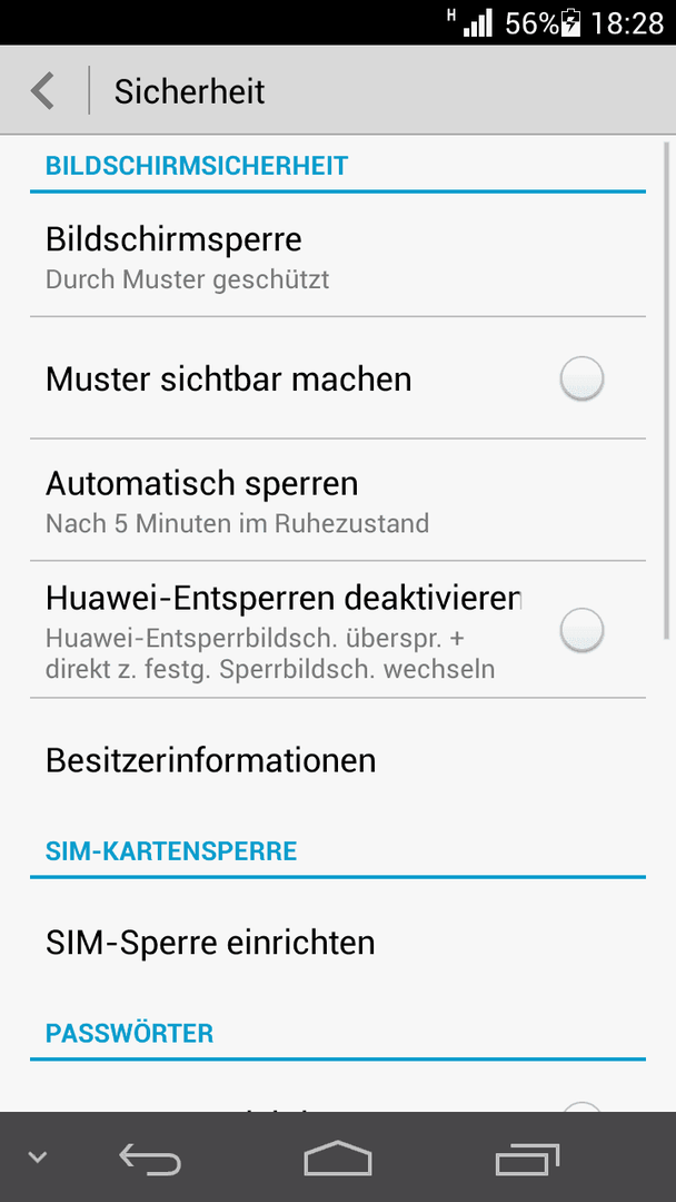

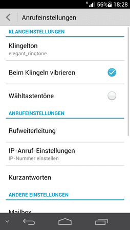

Habe die B107 und für den Lockscreen unter Sicherheit folgenden Eintrag stehen: Huawei-Entsperren deaktivieren.
Für VoiceIP unter Anrufen: IP-Anruf-Einstellungen.
(michaelm_007)
meinst du den Eintrag "Nicht gesperrt"? mehr stand bei mir nach der Änderung jedenfalls nicht. Und dieser Eintrag ist standardmäßig da. Ich dachte eher, da es um das Menue Unlockscreen geht, das evtl. auf dem Lockscreen das menue für Widgets freigeschaltet wird.

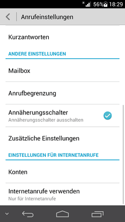

Beides bei mir in der 104 nicht vorhanden.
Bei mir sieht das so aus:

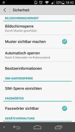

das mit dem Lockscreen überspringen steht immer da, wenn du z.B. Muster ausgewählt hast.
Nicht bei mir.
Die anderen Sachen übrigens auch nicht.
