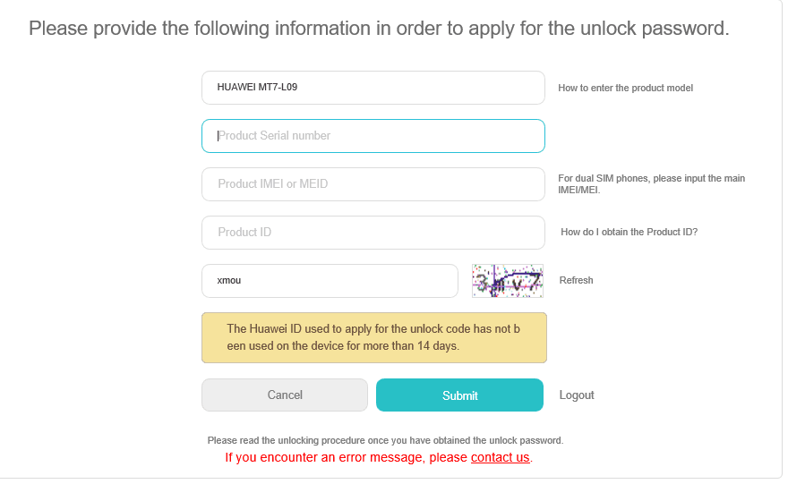

Guten Abend zusammen,
heute habe ich aufgrund Displayprobleme ein neues Mate 7 bekommen. Anschließend dachte ich, erst rooten und dann einrichten. Aber Pustekuchen. Ich bin wie auf Seite 1 vorgegangen, jedoch erhalte ich die Fehlermeldung "The Huawei ID used to apply for the unlock code has not been used on the device for more than 14 days.". Soll ich jetzt wirklich so lange warten oder gibt es einen Workaround?

Ich habe natürlich alle Felder ausgefüllt. Aber das erscheint, wenn ich das Formular absende.

Habe eben eine neue Huawei ID angelegt, aber ändert nichts an der Tatsache. :(
TimeTurn schrieb:
Soweit ich weis muss man "nur" 14 Tage am Stück bei Huawei eingeloggt sein. Wie man das macht, also mit welcher App auf einem Huawei-Telefon, weis ich allerdings nicht. Dann soll man direkt über Huawei den Bootloader-Entsperrcode bekommen können. Aber ich wollte auch nicht unbedingt, das Huawei davon was mitbekommt, ...
Ich verstehe ja auch selbst nicht, wie ich die Huawei ID an das Smartphone koppeln kann.
Ich glaube ich war auf der selben Seite wie du .. hatte aber keine Probleme mit dem code .. habe die Daten eingegeben und dann wurde der code ausgespuckt
