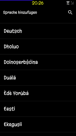

Wenn ich das Sprachmenü öffne (bei Sprachen hinzufügen) sind die Ländernamen in irgendeiner Sprache, die man als deutscher nicht lesen und verstehen kann.
Finde keine Umstellmöglichkeit.
Das werden die Namen in der jeweiligen Sprache sein - so wie da "Deutsch" steht (und nicht "German" oder "Allemand").
