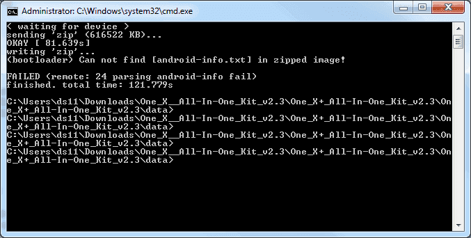

Jetzt krieg ich beim Flashen einer System.zip vom hox+ diesen fehler :sad:
Vol down und Power gedrückt halten und den bootloader starten, danach fastboot usb wählen. In den bootloader kommt man normalerweise immer, kann aber etwas tricky sein, wenn man sich damit nicht auskommt
Sofern du nur den Elitekernel geflashed hast, reicht die Datei auf jeden Fall...
ADB geht mit der richtigen Recovery , z.b. TWRP und einer Wartezeit
Bei der RUU muß HBoot passen und der bootloader relocked sein...
Reaktionen: noxQ
